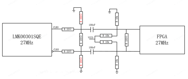

尊敬的专家:
设计原理图如下、设计原理图如下。 我们的电流 FPGA 设计要求为:100mV~600mV 的差分输入电压范围、300mV~1125mV 的共模输入电压范围、-200mV-1200mV 的单端输入电压过冲范围。 我们希望查询一下时钟阻抗匹配电路的设计、以便获得解答。 谢谢您~
1.我们是否需要150 Ω 电阻器来将交流耦合电容器接地?
2、布置单块印刷电路板时,是否需要将发送端和接收端的匹配电路分别放置在端口附近? 交流耦合电容器是否也应放置在靠近发送端的位置?
    您好、Colin:
    您是否计划在 LMK00301的输出中使用 LVDS 或 LVPECL? LVDS 可能会简化您的端接方案、因为单个100欧姆差分端接的摆幅将符合您的规格。 对于 LVPECL、在交流耦合电容器之前需要150 Ω 至 GND 电阻器来偏置驱动器的发射极跟随器级。
    交流耦合电容器的位置不是太关键、但如果 LMK00301和 FPGA 之间的布线长度较长、我会将它们放置在更靠近驱动器的位置。 100 Ω 端接应尽可能靠近 FPGA 输入端放置、以尽量减少反射。
    如果您有任何其他问题、请告诉我。
