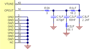

根据 LMX2820、CPOUT 和 VTUNE 的原理图、需要三个电容器:68nF、2.2nF 和480pF。 但我们目前缺少68nF 和2.2nF 电容器。 我们是否可以将电容器与其他值一起用作替代品?   如果是、请提供一些替代电容值。

    环路滤波器值取决于设计、您可以使用 PLL Sim (www.ti.com/.../PLLATINUMSIM-SW) 计算环路滤波器。
    如果您要坚持使用默认环路滤波器、但没有准确的电容值、例如、可以使用两个并联的33nF 电容器替换68nF 电容器。

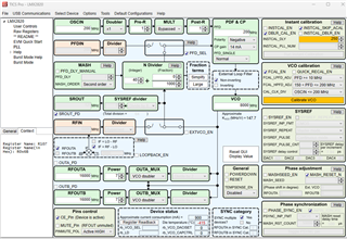

    我正在尝试在 RFOUT A/B 上配置一个16GHz 时钟、单端摆幅为 Vpp 1V、如下图所示。 这是正确的配置吗? 您能否建议是否有任何设置可以优化。 所有配置是否会直接反映在原始寄存器视图中以便直接使用?
    Shuaihan
    您好、Shuaihan、
    在16GHz 时、I 测得的值为3.6dBm、接近1Vpp。
