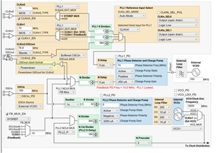

我将使用 Xilinx 的 CLK104电路板、其中包含 LMK04828B 和 LMX2594 PLL、再次从 Xilinx 驱动 ZCU208评估板中的时钟。 CLK104板还具有3个输入参考时钟选项:板载 TCXO、SMA 输入、从 FPGA 恢复的时钟。
我有与该主题 https://e2e.ti.com/support/clock-timing-group/clock-and-timing/f/clock-timing-forum/1229913/lmk04828-taking-driving_clock-from-another-input-pin-and-i-can-t-figure-out-which-one/4661353#4661353中相同的问题
所以、我想通过 CLK104的 SMA 输入为 LMK 使用外部参考时钟输入、而不使用 CLK104的板载10MHz TCXO。 我使用 TICS pro 应用程序仅选择 CLKin0作为 PLL1输入、即使我没有在 SMA 输入处提供任何参考时钟、我仍然可以看到 LMK 在输出端输出500MHz 时钟(DCLKout0和6、如编程)。 不过、为 LMK 启用了保持模式(不确定这是否与相关)
非常感谢这里的任何帮助。 谢谢!

    您是否使用评估模块对此进行测试? 如果是、您能告诉我 LED 是否指示两个 PLL 的锁定情况吗? 正如我所想象的那样、与 PLL2相对应的 LED 应该被点亮、而与 PLL1相对应的 LED 不应该被点亮。 这表现得和预期一样。 由于外部 VCXO (160 MHz)的输出与板载 VCO (3000 MHz)的频率相位同步、PLL2打开。 即使没有输入、它也会生成输出。 不过、您的预期用途是使器件的输入和输出之间的相位关系具有确定性、这只有在使用指定的10 MHz 信号驱动输入时才能实现。
    如果您不需要输出信号、请将相应的时钟输出设置为断电模式。
    Michael

    是的、我正在使用 Xilinx 提供的名为 CLK104的评估模块。 关于 LED、我查看了 CLK104的原理图。 因此、我看到只有 LMK 芯片的 PLL2状态引脚(引脚48:STATUS_LD2)连接到 LED、而 PLL1状态引脚(引脚31:STATUS_LD1)用作输入而不是输出 LED。 因此、当我从 TICS pro 加载自定义寄存器值时、我看到 Pll2 LED 为"on"、您可以说这是预料中的。
    换句话说、我无法通过 LED 观察结果来知道 PLL1是否处于锁定状态。 我还查看了 LMK 数据表、以了解 包含 PLL1锁定状态的寄存器地址。 不幸的是,我没有找到任何。 您能否告诉我是否有保存 PLL1锁定信息的寄存器?

    同时,我发现 PLL1 DLD 状态可以根据 LMK 数据表寄存器 R351(0x16E)位7映射到引脚 Status_LD2。
    我们已进行过此尝试、最初在没有外部时钟的情况下 PLL1 DLD 处于关闭状态。  在我提供外部10MHz 时钟后、LED 亮起。
