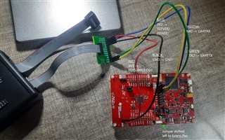

尝试刷写 HOST_TEST 或 CC26X2R1 Lanchpad SDK 版本3.40 Launchpad 中的任何示例时出错
IcePick_C:连接到目标时出错:(错误-242 @ 0x0)无法访问路由器子路径。 电路板配置文件可能不正确。 (仿真软件包20.1.0.3372)

    确保所有接头行跳线均已连接、并尝试使用 Uniflash Flash Programmer 2执行批量擦除。  以前是否对该 LaunchPad 进行过编程?  您是否有任何其他可以测试的 LaunchPad?

    在 uniflash 中遇到此错误、 连接到目标时出错:(错误-242 @ 0x0)无法访问路由器子路径。 电路板配置文件可能不正确。 (仿真软件包20.1.0.3372)
    在2块新电路板上出现错误。 一年前就已经完成了、这对板 SDK 版本尚不清楚。 无法在新电路板中执行此操作。 默认 LED 和电源跳线已连接。
    您需要在 XDS110和 CC2652R 之间连接 JTAG 跳线、包括 GND、3V3、RESET、TMS、 和 TCK。

    是否需要连接 XDS 调试器?上次通过 USB 连接电路板直接编程时、未进行外部连接。
    可以、因为您的 计算机与 CC2652R1之间当前没有连接 (接地除外)。  上次进行编程时已填充 JTAG 接头。

    不,我只是上次连接了 USB,不管怎样,我也会尝试调试器,你是不是在下面的连接.

    UART RX 和 TX 对于编程并不重要、但 TMS、TCK 和 RESET 应与 VCC 和 GND 一起连接。
    为什么选择使用外部 TMDSEMU110-U 而不是 LAUNCHXL-CC26X2R1板载 XDS110?  尽管更复杂、但它仍然可行。  您是否查看过《 LaunchPad 入门指南》
