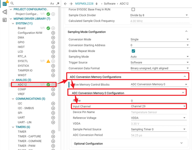

我正在使用 MSPM0L2228微控制器、需要配置 ADC 以从内部温度传感器读取值。 根据文档、温度传感器连接到 ADC 通道29。
使用 SysConfig 时、我找不到专门选择通道29进行 ADC 转换的选项。 有人能否请指导您如何正确配置 ADC、以便从该内部温度传感器通道读取数据?
    您好、
    可以在 ADC 转换存储器配置部分中找到 SysConfig 中的 ADC 通道选择。 请参阅以下指南:
