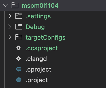

是否可以在 Code Composer Studio 中显示隐藏的文件?  我在 Windows 10上使用的是 CCS 20.1.1.8__1.7.1。
我一直需要编辑.git-ignore、.clang-format 和.theia/launch.json 等文件、 当 CCS 已经基于 VS Code 时、似乎需要执行许多步骤来打开另一个应用、如 VS Code 或 Explorer->Notepad。
我已经浏览过设置、但找不到"显示隐藏文件"。

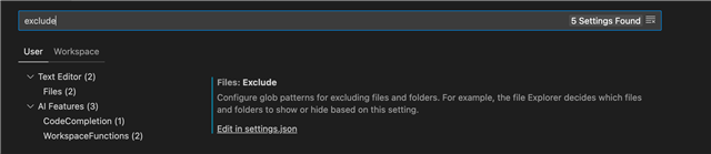

    是的,这是可能的,但它是一个有点棘手的设置。
    单击底部的齿轮并选择常规设置。
    然后在搜索框中键入 exclude
    点击"Edit in settings.json"操作

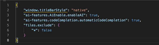

    将排除部分更改为如下所示:("*":false)
    之后、您将看到隐藏的文件
    John
    谢谢 John! 是的、非常完美。
