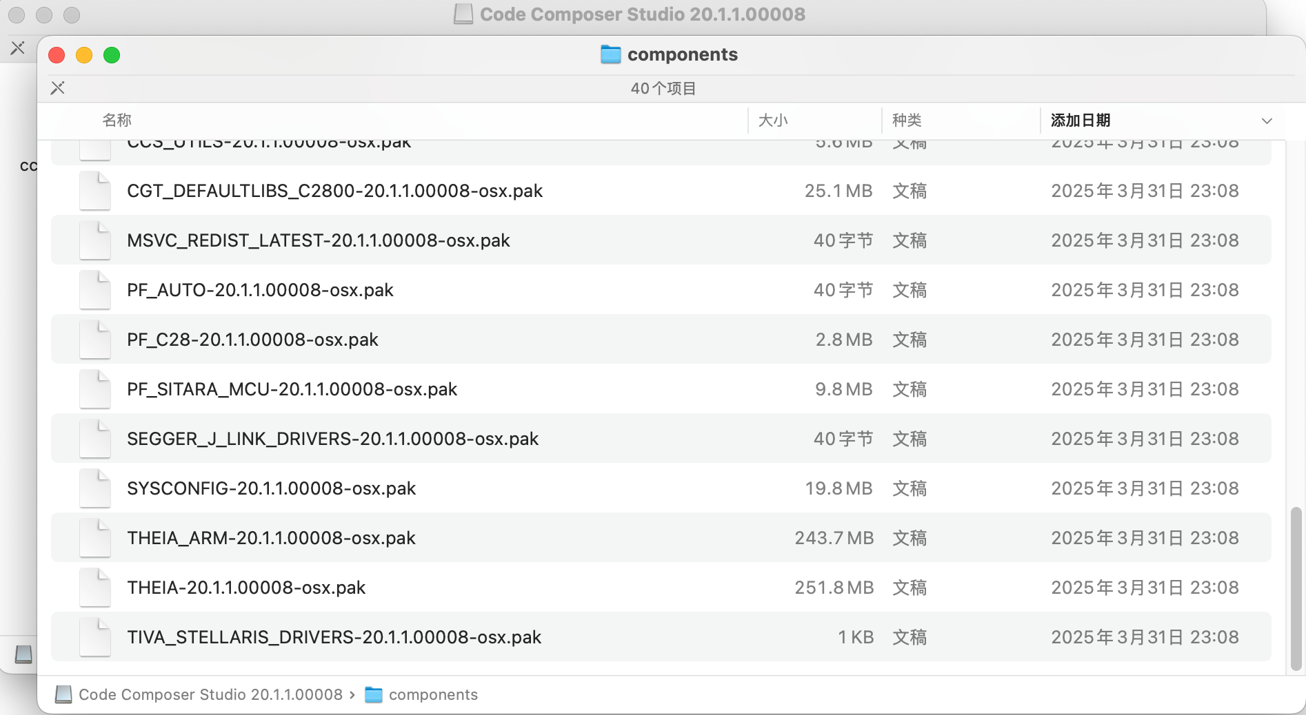

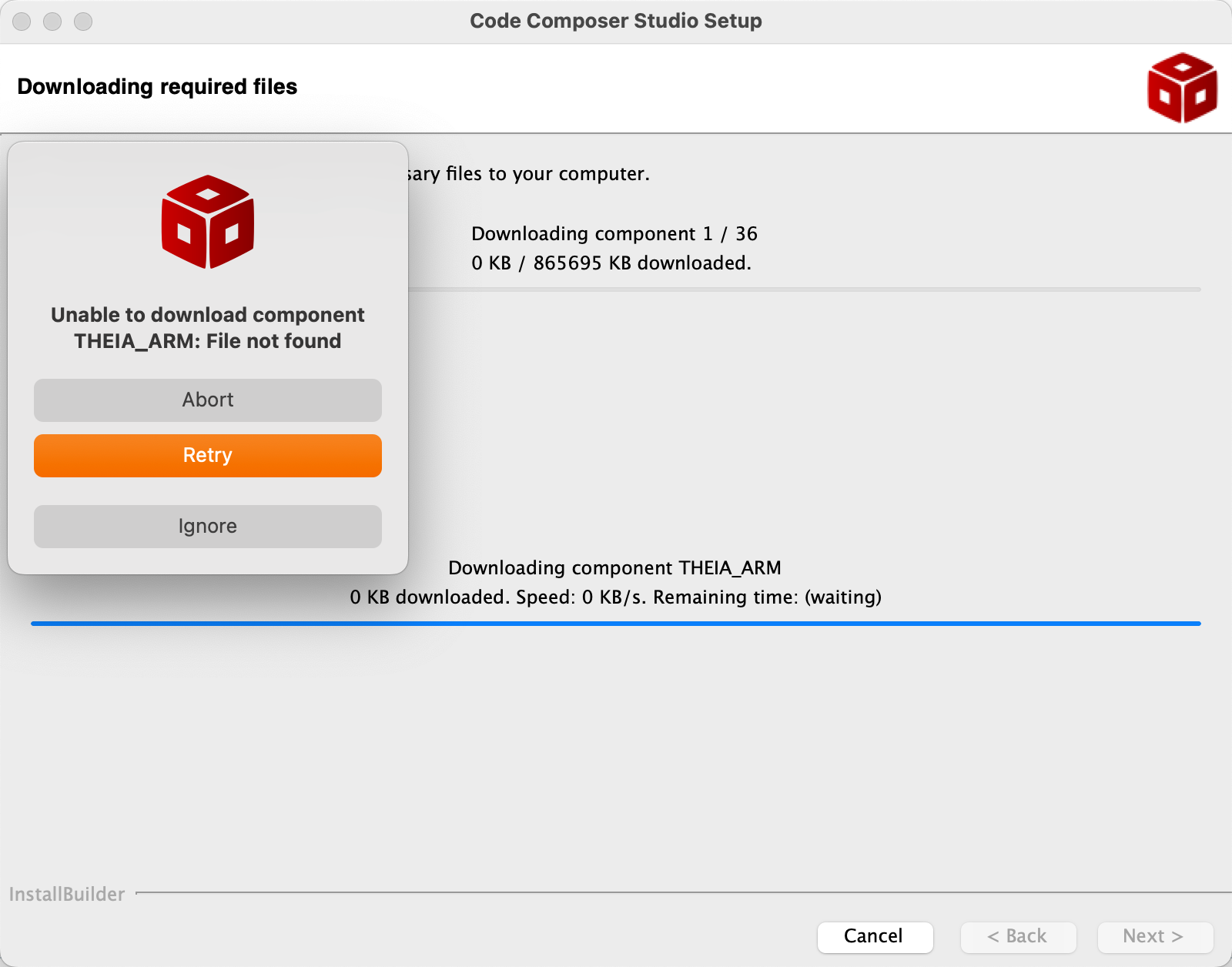

在 MacOS15.4.1系统上、安装最新 CCS20.1.1的网络连接下载阶段找不到服务器文件、该文件实际上存储在下载的 DMG 安装包的组件文件夹中

    对不起,我再次下载了完整的安装包来安装相同的问题,我的计算机环境是在 M1 Pro 芯片上的 MacBook Pro2021。  令人费解的一点是、在下载完整的安装包后、为什么您仍然需要连接到 TI 服务器来下载内容?

    您不应该这样做。 我刚在 MacBook 上重新安装了 CCS 20.1.1、在那里我禁用了互联网访问。 安装正常。 我不知道为什么会出现关于下载 THEA_ARM 组件的对话框。 我会提请安装人员专家注意这一主题。
    Lydia、
    请让客户检查中是否存在安装日志(CCS_INSTALL_20.1.1.00008.log) /ccs/install_logs 或 /tmp 中的 installbuilder_installer.log。 如果他们可以找到日志、请将其附加到此主题。
