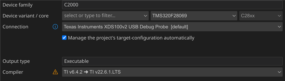

大家好、我有一个 MSP430 USB-Debug-Interface、它在旧 PC 和 Code Composer Studio 6.0.1.00040上工作
在我的 PC 上、我安装了网站上提供的最新版本、即20.1.1.8_1.7.1、但在工程属性中、
在"Connection"部分下、它不会显示。 我应该安装一些缺少的软件包还是不再受支持?

    您能提供所看到内容的屏幕截图吗?

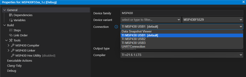

    MSP430调试接口不适用于您的工程用于的器件系列(C2000)。 为什么您看不到它列出来。 它仅适用于 MSP430器件。
    尊敬的 Ky:我负责此电路板的同事非常确定他在 CCS 6中将 MSP430 USB-Debug-Interface 与 TMS320F28069MPZT 配合使用
    我负责此电路板的同事非常确定他是通过 CCS 6
    将 MSP430 USB-Debug-Interface 与 TMS320F28069MPZT 配合使用的。
    这是不可能的。
