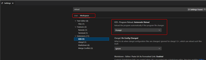

我的 Code Composer Studio 自动重新加载设置如下所示
  • CCS›程序重新加载: 自动重新加载
    如果程序文件发生变化、则自动重新加载程序
    提示
  • 提示
但是、当我对程序进行更改并编译时、没有提示要求重新加载程序。

    请注意、您可以在"用户"级别和"工作区"级别进行设置。
    在"工作区"级别为您设置了什么? "workspace"(工作区)将始终覆盖"User"(用户)设置。
    是的,我已经将它们都设置为"提示",但没有任何反应:(
    尝试删除工作区缓存并重试:
    https://software-dl.ti.com/ccs/esd/documents/users_guide_ccs/ccs_troubleshooting.html#delete-workspace-cache
