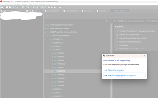

您好 TI 社区、
我在 Windows 上使用 Code Composer Studio (CCS) 12.8.1版时一直遇到问题。 每当我打开 Resource Explorer 时、面板都会持续刷新并显示"Task Updated"叠加层、使其无法浏览或导入任何资源或示例工程。 重叠始终不会清除、并且 Resource Explorer 仍无法使用。 如果我以某种方式进入项目并尝试导入、整个应用程序将变得无响应。 我必须通过任务管理器强制退出 CCS。
已采取的故障排除步骤:
  • 清除 CCS 和浏览器缓存
  • 已重新启动 CCS 和计算机
  • 已检查网络和代理设置(直接互联网连接、无代理)
  • 已卸载并重新安装 CCS 12.8.1
    尽管作出了这些努力、但问题仍然存在。 我还确认了我的互联网连接稳定。
问题:
  • 这是 CCS 12.8.1中的已知问题吗?
  • 是否有可用的解决方法或修补程序?
任何建议或见解都将非常感谢。 谢谢!
系统详细信息:
  • CCS 版本:12.8.1
  • 操作系统: Windows 7
  • 互联网:直接连接、无代理
    您好:
    对 Resource Explorer 服务器进行了一些更改、会影响较旧 CCS 版本上的 Resource Explorer 插件。 很遗憾、这些较旧的版本无法修补。 强烈建议更新至定于月底推出的 CCS 20.2.0版本、该版本将在当前 Resource Explorer 中具有最佳性能。
