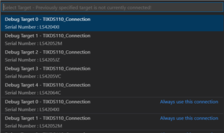

我尝试指定某个序列号来启动调试会话、我有7个 XDS110板连接到我的 PC、但在启动调试会话时、命令窗口中只显示了其中的5个板。 CCS20的调试器连接是否存在限制?

    唯一的硬性限制是机器支持的 USB 设备数量。 但是、上述对话框可能存在 GUI 限制。
    因此、我需要直接在 ccxml 文件中明确指定序列号、因此不需要上述提示:

    将滚动显示该列表。  滚动条在开始时不可见
    滚动一会儿后、右侧的条会显示出来。  当您将鼠标放在视图中时、它也会出现。
    这是它滚动到底部。

    感谢您的帮助。 我现在可以在调试窗口中看到超过5个连接。 不知道为什么我以前没有看到它,也许它与我的 USB 坞站有一些事情要做. 现在看起来很好。
