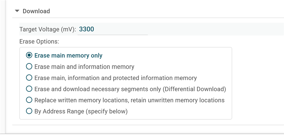

我正在使用评估板 MCT8329EVM、并尝试通过 MSP-EXP430FR2355板刷写 MSP430FR2355
我可以使用 TI 网站/论坛上的代码 MCx83xxEVM_MSP430FR2355_GUI_Firmware)在演示板内部刷写 MSP430
要在 MCT8329板内对 MSP430进行编程、我可以遵循用户指南(移除跳线以通过导线将3.3V、GND、CLK、DIO 从编程到评估板)
但当我想要在 MCT8329EVM 上对 MSP430进行编程时、收到错误消息:
文件加载程序:验证失败:地址0x08000处的值不匹配(预期:0x99F2、实际:0xABF6)请验证目标存储器和存储器映射。
GEL:文件:C:\Users\name\AppData\Local\Temp\ti_cloud_storage\MCx8315EVM_MSP430FR2355_Firmware.out:发生数据验证错误、文件加载失败。
microcontrôleur 在两个板上都是一样的,所以为什么我不能在我的板上编程?
有什么想法?
    您好、
    是否可以尝试更改编程器设置、它位于 Uniflash 设置中。
    选择主存储器和信息存储器并再次进行检查
    谢谢、此致
    Venkatadri S.
    大家好、我成功地对我的 MSP430进行编程、在重置后重试编程、可能是某些器件被锁定了...
