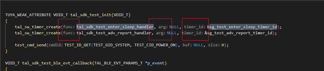

我的客户发现 CCS20开始在函数上显示参数类型的提示、如下图所示:
这是最近出现的,不知道是什么设置被意外接触。 如何禁用此提示消息?

    我在 CCS20.1.0上也看到了同样的行为。 我认为这是 C/C++语言基础扩展执行它,因为它在我卸载插件后消失了。 但是、当我卸载插件时、颜色主题也会消失、因此我想单独关闭此内联参数提示、但我找不到配置内置扩展的位置。

    我找到了设置。 它是 Editor -> Inlay Hints 选项。 禁用它会删除提示。
