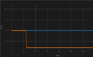

    我实际上在使用 TIDA-010955 进行电弧检测时遇到了问题、如参考指南中所示。 直到我完全遵循了指导方针 7.4 使用实际数据进行验证
    但问题是、 电弧 标签 显示的结果与“ 实时预览 “。 标签 但是显示了电弧何时在正确的时间开始和结束 电弧 不是。 此外、在正常状态下、 电弧 如下图所示。 我想它应该像这样显示为 0 标签 。 我将结果附加到我的实验和指导结果下。

    TI 提供的 CCS 中的 C 代码所表示的“固定“值就是原样。 C 代码不变。 原始 C 代码的使用方式与 TI 指南文档中的使用方式相同、但在正常情况下、我仍然遇到了 GUI 中“电弧“信号变高的问题。
    所以我做了 一个实验来看看模型的估计输出是 result.buf0[0]& result.buf0[1] 并附上了结果。
    CCS 中的橙色和蓝色线为 Result.buf0[0]和  Result.buf0[1]、每条线代表正常和弧形分数条件。 该实验是通过在图中的降压时打开逆变器来完成的。 如您所见、 result.buf0[0]低于 result.buf0[1]、这会导致 GUI 的“arc"信号“信号变为“高电平“。
    您认为这是经过训练的模型的问题吗? 或逆变器的开关频率的噪声问题?

    你好、成宇
    当您连接逆变器时、要从设置中提供输入。 我们提供的代码具有在我们的设置中经过训练的模型。 这会产生影响。 需要针对每个设置来训练模型。 您需要从自己的设置中收集圆弧和无圆弧数据、并训练模型。 有关数据收集、模型训练和模型集成到 CCS 工程的详细信息、请遵循用户指南。
