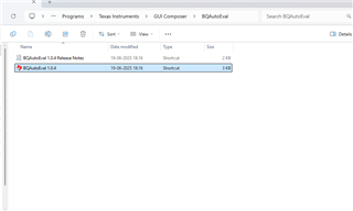

我无法使用给定的实用程序、因为它只会在安装后启动一次、但如果我关闭窗口并重新启动应用程序、它将不会打开。 没有错误! 它可以在另一台 PC 上工作、但在我的 PC 上无法工作。  我也附加了日志文件。 请帮助我,我无法理解什么错误,我甚至重置我的电脑,以删除其他程序的影响。
我没通过搜索选项查找 GUI 的位置。 我去了这个地方。 只有应用程序的快捷方式存在、其他什么都不存在。
C:\ProgramData\Microsoft\Windows\Start Texas Instruments Composer \BQAutoEval
然后我尝试查找 GUI Composer 运行时安装的位置。 这使我进入了一个不同的文件夹、用户不在程序文件中。因为这两个文件夹都安装在不同的位置。 因为在安装过程中,它不允许将两者安装到相同的程序文件位置,甚至在程序文件中的不同文件夹中。 此处安装了包含启动器的运行时。 我也尝试了从这个文件夹启动器. 但根本不起作用。
C:\Users\Akshay Kumar\guicomposer\runtime\gcruntime.v7\BQAutoEval

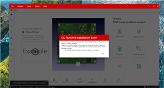

我甚至将我的 Windows 版本更改为 Windows 11 pro 工作站,但它仍然没有启动第二次,甚至第一次启动相同的错误出现如下附加图像。
如果可能、请帮助我、我无法使用评估板

    我的问题已得到解决。 我的 PC 的用户名出现问题。 因为我的用户名为“Akshay Kumar“、所以您可以看到我的名字中有一个空格。 因此、在所有安装之后、软件无法处理用户名之间的空间。 路径位于反转逗号中。
    “C:\Users\Akshay Kumar\guicomposer\runtime\gcruntime.v7\BQAutoEval\launcher.exe““C:\Users\Akshay Kumar\guicomposer\runtime/gcruntime.v7/BQAutoEval/splash“
    注意到这一点后、我们将用户名更改为使用“Akshay"的“的单个单词用户。 反相逗号被自动删除,最后,软件正常启动,即使在第二次或第三次之后,等等。 属性中的新路径没有反转逗号。
    C:\Users\Akshay Kumar\guicomposer\runtime\gcruntime.v7\BQAutoEval\launcher.exe C:\Users\Akshay Kumar\guicomposer\runtime/gcruntime.v7/BQAutoEval/splash
    我要求 TI 由开发人员纠正这种编程错误。
