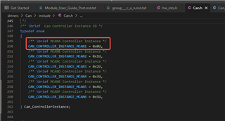

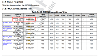

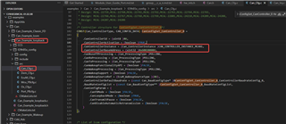

    F29 SDK 可以找到使用 MCANA 而不是 MCAND 的示例、它是否位于错误的位置?
    MCAL 驱动程序默认使用 MCANA。 可以使用 EB tresos 工具重新配置驱动程序以改用 MCAND 模块。 我来参考 MCAL 文件。
