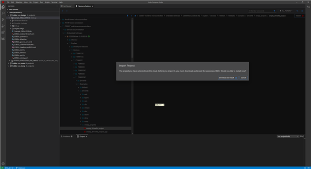

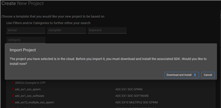

  我正在尝试为使用 TI LAUNCHXL F28379D 的器件创建一个新项目。 我尝试从 driverlib 空 CPU1 示例 CCS 工程中点击、但当我点击“create"时“时、会显示以下消息“
导入工程
您选择的项目位于云中。 在导入之前、必须下载并安装关联的 SDK。 是否要立即安装?
 我下载并安装它。 我尝试了下载和安装完整的 SDK、以及我的电路板所需的内容。 每次它将完全安装、然后当我再次尝试创建工程时、它将再次提示我安装 SDK。 这个循环一直持续下去,我重新恢复了我的机器,软件,卸载并重新安装它,清除了我的缓存。 似乎什么都不起作用。 我过去曾做过新的项目、但不确定在这里会发生什么。 ID 感谢您的帮助。

    你好淇,我有同样的问题。  按照您的指南、我已配置了所需的一切、但仍无法创建项目。
    真奇怪。 我可以看到 C2000ware 确实已找到。我最初认为 D 驱动器上的 CCS 可能存在一些问题、因此我自己尝试了。 不过、没有问题、因为我能够顺利创建新的 C2000Ware 示例

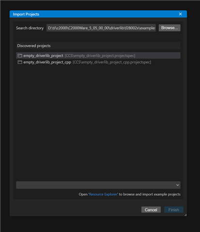

    在我进行调查时、您可以尝试直接从 Resource Explorer 手动导入、甚至可以直接从文件系统进行导入:
    https://software-dl.ti.com/ccs/esd/documents/users_guide_ccs/ccs_getting-started.html#importing-a-code-composer-studio-project
    Ki
    此问题是否与芯片型号有关? 在创建新工程期间、它在选择 F28P65 时起作用、但在选择 F280025C 时不起作用。
    这两种方法仍然不起作用、只能导入一些芯片模型或例程。 这很奇怪。
    直接从文件导入时、FINISH 按钮为灰色、无法按下。

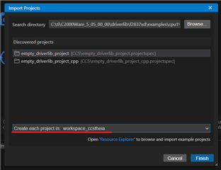

    嘿、Kian、
      您可能需要在按钮的下拉列表中选择工作区(如果可用)、这是我必须做的事情。 之后我能够导入工程。 由于找不到 C2000Ware_5_05 文件夹、因此构建时还出现了一个额外的错误。 输出日志显示了它所在的文件路径、一旦我将 C2000Ware 文件夹移到该位置、一切都开始为我工作。 希望这有所帮助。
