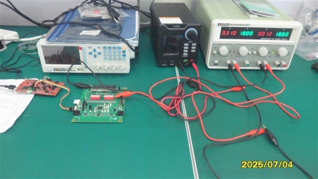

我有 BQ79656EVM-021 和 LP-MSPM0G3507 开发套件。 我创建了一个示例工程“bq79616_UART_to_can"@“@Code Composer Studio 20.2.0、因为该示例展示了使用 MSPM0 控制 BQ79616 来检测满足我们要求的电池状态的实现。
之后、构建完成。
 硬件设置 完成后、 我预计 MSPM0 会开始从 BQ79656 器件读取电压并将这些数据发送到调试端口。
不过、我发现 BQ79656EVM 似乎没有唤醒。
您如何建议下一步?
亲切的问候
Tom
    你好、汤姆!
    使用逻辑分析仪或示波器检查 UART TX、MCU 是否正在发送 WAKE ping
    如果没有、请检查 MSPM0 的跳线帽连接。 M0 可能已向 XDS110 发送 UART 信号、而不是从您的连接位置发送。
    Wink Zhang
    尊敬的 wink:
    感谢您的答复。
    我 检查了跳线帽连接 (J21、J22 / LP‑MSPM0G3507)、发现  Pan_UART0 连接到 XDS(即跳线 J21、J22 的引脚 1 和引脚 2 均连接)。
    然后探测 XDS_UART 波形、发现 XDS_TXD 始终保持在 3.3V 振幅、但 XDS_RXD 不显示任何内容。
    是否对下一步有任何建议?
    亲切的问候
    Tom
    尊敬的 wink:
    有什么建议吗?
    参考 ti_msp_dl_config.h 代码、我们发现了这一点
    #define GPIO_UART_0_RX_PIN                     DL_GPIO_PIN_9
    #define GPIO_UART_0_TX_PIN                      DL_GPIO_PIN_8
    因此、我们再次将 LP-MSPM0G3507 与 BQ79656 EVM 连接、将 LaunchPadTm  RX/TX 更改为 GPIO_PIN_9/PIN_8 、而不是 GPIO_PIN_11/GPIO_PIN_10、如应用手册中所示。
    我们发现 MCU 正在尝试唤醒 EVM、但 DVDD LDO 在 SHUTDOWN 模式下仍处于断电状态。
