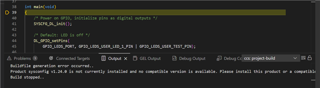

几天以来、我一直在开发最新版本的 CCS 20.2.0、并使用中的示例代码试用 Lauchpad
“gpio_toggle_output_LP_MSPM0C1104_nortos_ticlang"。“。 我会看到错误消息“This project was created from a version of compiler is not current installed - TICLANG_4.0.3.LTS [Arm].[Ln 1、Col 1]“(此工程是使用当前未安装的编译器版本创建的)。

当我尝试构建该工程时、会打印以下消息:
[0]生成生成文件时出错。
[1]该工程是使用当前未安装的编译器版本创建的 — TICLANG_4.0.3.LTS [Arm]。
[2]构建已停止...

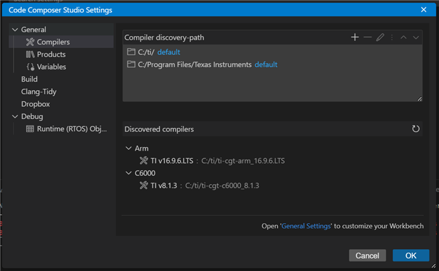

    如果您在 CCS 中查看所发现的编译器列表、是否会显示 ARM CLANG 编译器?
    https://www.ti.com/video/6369988068112
    Ki
    尊敬的 ki:
    根据视频这里是我的屏幕快照。

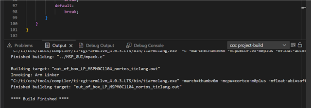

    我已经和工作台玩了一圈,可能已经弄清楚了,发生了什么。 我从“File->Import->..."开始“开始 这可能是错误的。 然后我有了“File->Open workspace from file->“、这是成功的。
    “Build"正在“正在运行且没有错误、调试器在断点处停止等
    从这一点开始、我想我必须熟悉 CCS 工作台。 我想请您最好检查屏幕转储、如果所有编译器都包括在内、我必须继续。 是的,有比我需要的更多,因为其他项目从过去。

    我看不到为 CCS 安装挑选了任何编译器。 您能否将 C:\ti\ccs\tools\compiler 文件夹显式添加到编译器发现路径中、看看是否正确发现了它们?
    尊敬的 KI:
    希望以正确的方式...
    Tnx 和 BR Bernd
    ...我刚刚清理了项目和制造,这是结果:
    到目前为止、我不知道在哪里可以找到 SysConfig。 我只找到来自 2022 年其他工程 (radar / ti uniflash) 的 SysConfig 文件。
    Br Bernd
    尊敬的 KI:
    我仍在寻找一种方法来摆脱错误消息。 同时、我已安装 SysConfig、但仍然没有适用于 SysConfig 版本 1.24.0 的更新解决方案。 我经常使用 SysConfig、但获取所示的消息。
    您的任何暗示都可能有助于理解如何克服问题。

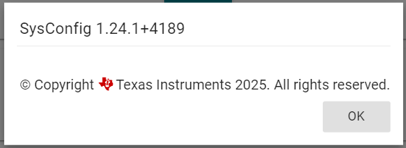

    [报价 userid=“10138" url="“ url="~“~/support/tools/code-composer-studio-group/ccs/f/code-composer-studio-forum/1547815/lp-mspm0c1104-compile-run-debug-out-of-the-box-example/5957448 ]虽然我安装了 SysConfig、但仍然没有适用于 SysConfig 版本 1.24.0的更新解决方案
    您是否显式安装了 1.24.0?
    https://www.ti.com/tool/download/SYSCONFIG/1.24.0.4150
    请注意、独立安装 SysConfig 后、您需要使其“发现“、类似于编译器的过程。
    ... BR Bernd
    尊敬的 KI:
    用于指导的 TNx。 现在我得到了 w/o 错误。
    版本 1.24.0 正常。
    非常感谢、非常享受周末时光。
    Br Bernd
    Bernd、
    我很高兴 1.24.0 能正常工作。 但是、我与 1.24.1 混淆不是。 两个 SysConfig 版本都适用于我使用最新 SDK 的相同示例...
