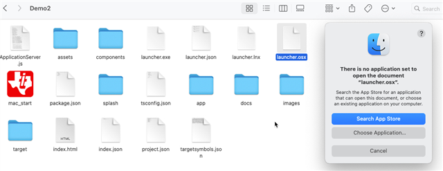

我想学习如何使用 GUI Composer V2。  我有一个小型演示应用、可让您调整 LaunchXL CC1352P4 上 LED 闪烁的计时、屏幕上具有旋钮。  但是、说明以“现在、您可以下载应用程序的独立版本(请参阅图像 1)“结尾。
我可以下载 zip 文件。  我可以安装 guicomposer runtime macOS 软件包。  我已将解压缩的文件(称为 Demo2)复制到“gctruntime.v13"文件夹“文件夹中。  然后我进入 Demo2 文件,并尝试点击 Mac_start(见图像-也许这不是方式),并得到了一个错误。  (参见图 2)

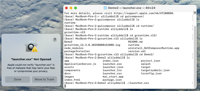

    编号  我也无法运行该文件。
    当我尝试通过双击图标打开它时,我得到了这个错误:
    当我尝试从终端运行它,我得到了相同的警告关于恶意软件(和拒绝打开它)以前一样.
    这两种正确的运行方式中的任何一种?

    从终端运行 launcher.OSX 应该已经起作用了。 明天我可以访问我的 macbook 时、我需要尝试一下。
    首先、您正确地认为应该使用 mac_start 应用程序而不是 launcher.osx。 我确认使用 mac_start 是正确的方法。
    话虽如此、mac_start 也会出现同样的问题。 我们怀疑应用程序未正确签名存在一些问题。
    我为此提交了一张票。 跟踪链接: https://sir.ext.ti.com/jira/browse/EXT_EP-12835
    有一种权变措施。 有关更多详细信息、请参阅上述行。
