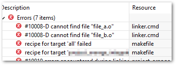

我想为两个 非常相似的项目维护一个 SYSCFG 文件、但一个项目的源文件比另一个项目少。
使用以下链接器脚本:
    GROUP  :   {
    FAST_FUNCTIONS : {
        file_a.o(.text)
        file_b.o(.text)
    } align(8)
    } > R5F_TCMA
file_a.c 和 file_b.c 存在于工程 A 中、但不存在于工程 B 中
链接工程 B 时、我收到错误消息:
我不明白为什么这应该是致命错误。 那么、如果这些文件不存在该怎么办?
  • 是否有不同的语法可以避免此错误?
  • 如果没有、是否有任何方法可以使此错误成为警告?
我希望即使没有文件与模式匹配、它也能继续生成构建工件。
谢谢你。
    我找到了解决方案。 诊断 ID 10008 现在被视为备注。 现已完成输出二进制文件。
