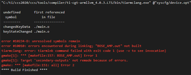

  我想询问以下问题:
  我修改了.project 文件中的工程名称、但后来又改回了。
编译工程时为什么仍出现以下错误?
此外、当我创建一个新的空工程并对其进行编译时、也会发生同样的错误。
  Robert
    它中断矢量错误。
    您似乎没有将可用的启动文件添加到项目中。
    建议步骤:
    1.下载 MSPM0 SDK。
    2.下载 CCS、使用 MSPM0 支持包进行安装。
    3.从 MSPM0SDK 导入工程:file - Import project

    请检查您的工程是否具有如下所示的有效启动源文件或.o(在调试文件夹中)文件:
    startup_mspm0g350x_ticlang.o
    C:\ti\mspm0_sdk_2_03_00_07\source\ti\devices\msp\m0p\startup_system_files\ticlang\startup_mspm0g350x_ticlang.c
    编译器/链接器报告无法找到 中断矢量 和 中断矢量 来自启动文件的错误。
    syscfg — 工程配置中还有“startup file generation“复选框
    是的、您印象非常深刻。 我发现startup_mspm0g150x_ticlang.c SysConfig 工程配置中没有文件、路径文件夹中也缺少该文件。 我不知道为什么程序以前运行正常。
    您能告诉我如何获取该startup_mspm0g150x_ticlang.c文件吗? 我非常感谢。
    1.如果项目中没有启动,您可以直接将一个从 SDK 复制到项目根文件夹。
    2.您可以尝试在 syscfg 中启用它:
    3.或者、如果需要、可以设置一个新项目、该项目使用默认的 syscfg 文件、syscfg 将为您生成启动文件、如下所示:

    startup_mspm0g150x_ticlang.c我的路径中确实丢失了该文件C:\ti\mspm0_sdk_2_03_00_07\source\ti\devices\msp\m0p\startup_system_files\ticlang。 我下载了新的 MSPM0 SDK、其中包含该startup_mspm0g150x_ticlang.c文件。

       我很抱歉打扰你。 我需要您的帮助、因为上一个问题再次发生。
       它再次报告了上一个错误、但这次我startup_mspm0g150x_ticlang.c出现了。
       我想问您如何解决这个问题。 我期待着你的答复。
      Robert
    您正在使用这两个函数、但编译器找不到这两个函数:
    嗨、Hellc
     我很高兴告诉大家、问题已经解决。 我真的很感谢你给我的所有帮助。 感谢您发送编修。
