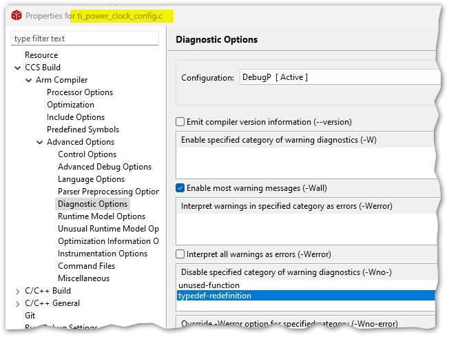

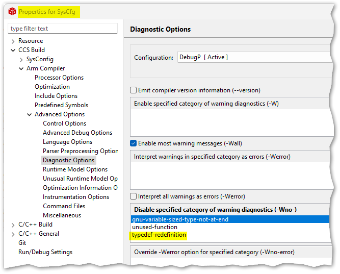

我有一个手动 SysConfig 输出目录 (SYSCFG)、可以对输出进行版本控制。
我想禁止对目录 syscfg 中的所有文件执行警告:
我检查该选项已级联到各个文件。 例如 ti_power_clock_config.c:
选项 -wno-typedef-redefinition 未出现在文件的调用中:
生成文件:“c:/repo/SysCfg/controlCard/ti_power_clock_config.c
调用:ARM 编译器
“c:/ti/ccs1281/ccs/tools/compiler/ti-cgt-armllvm_3.2.2.LTS/bin/tiarmclang.exe -c -mcpu=cortex-R5 -mfloat-abi=hard -mfpu=vfpv3-D16 -mlittle-endian -mthumb
-i“C:/ti/ccs1281/ccs/tools/compiler/ti-cgt-armllvm_3.2.2.LTS/include/c
-i“C:/ti/mcu_plus_sdk_am263px_10_02_00_15/source
-i“C:/ti/mcu_plus_sdk_am263px_10_02_00_15/source/board
-i“C:/ti/mcu_plus_sdk_am263px_10_02_00_15/source/mathlib/trig
-i“C:/ti/mcu_plus_sdk_am263px_10_02_00_15/source/drivers
-i“C:/ti/mcu_plus_sdk_am263px_10_02_00_15/source/drivers/hw_include
-i“C:/ti/mcu_plus_sdk_am263px_10_02_00_15/source/drivers/hw_include/am263px
-i“C:/repo/SysCfg/controlCard
dCore_ID=0 -DSOC_AM263PX -DEVM_Board_version=2 -D_DEBUG_=1 -DFREE_RTOS_CORE -D__configname___=“DebugP\"-g“-g
-壁
-wno-gnu-variable-size-type-not-at-end
-wno-unused-function
MMD -mp -mf
“SYSCFG/controlCARD/ti_power_clock_config.d_raw"</s>“
-MT“
SYSCFG/controlCARD/ti_power_clock_config.o“
-std=gnu99
“SYSCFG/controlCARD/ti_power_clock_config.o"</s>“
“C:/repo/core_0/SysCfg/controlCard/ti_power_clock_config.c
完工建筑:“c:/repo/SysCfg/controlCard/ti_power_clock_config.c
    您好、Kier、您的  SysConfig 输出目录是否位于工程/工作区之外? 此外、您的 CCS 版本是什么?
    Michael
    您好、Michael:
    我使用的是 CCS 12.8.1。
    不是、它在项目中。 例如:
    基尔,我提交了一张票,它将被跟踪在这里: sir.ext.ti.com/.../EXT_EP-12981
