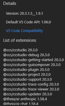

之前运行的是 CCS 20.3、现在运行的是 20.3.1.5_1.9.1
将 ticlang C 编译器与 FreeRTOS 配合使用
我有大量的代码通过构建过程运行、并以“gmake:目标'全部'不会因为错误而重制“结束。但没有发现任何错误。   编译问题变得越来越频繁、在“输出“窗口中标记错误、但在实际文件或工作区资源管理器窗口中没有标记。   然后在星期五上,构建过程刚刚停止 — 它始终挂起。
在浏览其他 e2e 帖子时、我读到从{home}/ti/中删除缓存 可能会有所帮助。  没有。   另外、删除\Debug 文件夹的内容也没有任何帮助。
读取错误报告 EXT_EP_12940、I 更新为 20.3.1(错误报告显示在 20.4 中已修复。   新安装后、我们可以再次运行编译过程、但编译仍然表明存在错误、但无法识别问题所在。

  • @CCS/CCSTUDIO 20.3.0
  • @CCS/CCSTUDIO-DEBUG 20.3.0
  • @CCS/CCSTUDIO-Getting Started 20.3.0
  • @CCS/CCSTUDIO-guicomposer 20.3.0
  • @CCS/CCSTUDIO-PLUGIN 20.3.0
  • @CCS/CCSTUDIO-PROJECT 20.3.0
  • @CCS/CCSTUDIO-SUPPORT 20.3.0
  • @CCS/CCSTUDIO-TRACE-CONFIG 20.3.0
  • @CCS/CCSTUDIO-TRACE-viewer 20.3.0
  • @CCS/CCSTUDIO-updater 20.3.0
  • @theia/ai-anthropic 1.58.4.

    您好:
    您能提供一个小型测试用例吗? 理想情况下是一个源文件数量有限的简单工程。 您的问题听起来与 EXT_EP_12940 不同。
    Ki
    正确的、我有 (2) 件事… 非报告独立于  EXT_EP_12940;允许重新安装(具有 20.3.1)以完成构建。
    就测试案例而言、老实说、我不知道从哪里开始支持此项目;超过 33 个文件代表整个团队 4 个月的工作。
    也许只是生成构建错误的文件? 输出窗口中的确切错误是什么?
    这是这个问题的主题.. 在输出窗口和工作区资源管理器中都没有错误。  只有一条因错误而构建失败的消息。
    您能否像我在下面线程中所做的那样从命令行构建、看看是否有更多输出?

    好的、所以命令行(对我来说完全陌生)可以正常工作。  我想它位于 IDE 中?
    报告的错误“只读变量不可分配...“
    它看起来比它应该多 11 次,但请不要拍摄我 — 我是硬件的家伙。

    感谢您的屏幕截图、我可以看到错误消息。 然后、我在示例工程中添加了一些代码、这些代码会生成相同的错误。 我能够重现该错误。 我还确认 CCS 20.2.0 不存在问题。
    是的、该问题已在 20.2.0.12 中解决、包括标记文件的问题和工作区资源管理器窗格中的错误。

    您好 Ki、您能更新此问题吗? 在  20.3.1.5__1.9.1 上相同
    大家好、我回滚到 20.2.0.12 后没有更新 CCS、因此我不知道后续版本中是否解决了问题。  我希望此主题可能在问题确认解决后触发了通知。  直到那时,我才不会带我的部门前进。
    该问题将在即将推出的 CCS 20.4.0 中得到解决。
    CCS 20.3.1 是非常有针对性的版本、仅解决非常具体的问题。  EXT_EP_12940 不是 CCS 20.3.1 的一部分
