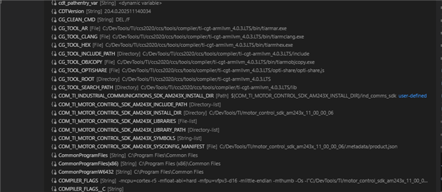

    您为工业通信 SDK 使用哪条路径? 应该是这样 ${motor_control_sdk}/ind_comms_sdk。

    配置以下路径:
    Klaus Peter
    更新 cliArgs 后、我可以在 SysConfig 中看到 CPSW 实例。
