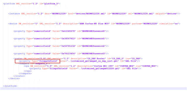

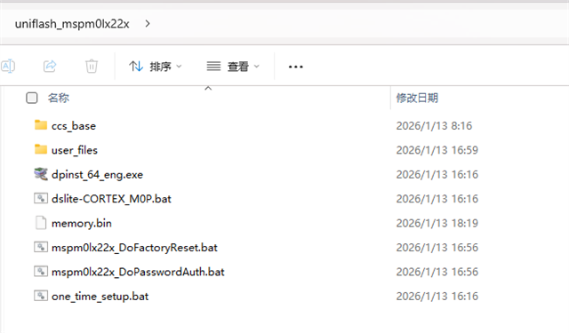

我正在使用 UNIFLASH 生成 CLI 接口、并希望调用某些 GEL 文件、我看到下面的属性(在 CCS 中)中支持.ccxml 文件:
如果我在 CLI 软件包中添加这些属性、其中 文件路径字段表示:
感谢您的支持。

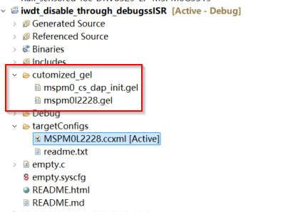

    尊敬的 Ki:
    此“ 文件位置字段“表示 CCS 中的 PROJECT_DIR:
    CLI 接口是否使用不同的默认逻辑?

    This  “ filepath 字段“表示 CCS 中的 PROJECT_DIR:
    我与工程部门核实、这将是两个位置的相对关系:
    1) 相对于 ccxml 文件本身
    2).\ccs_base\common\targetdb
    它将首先查看#1。 如果找不到、它将尝试在#2 中查找。 如果它在那里找不到它,那么它将失败。
