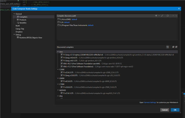

您好:
我将使用启动一个新工程 C2000 C29 系列 (F29H85x) 目前正在设置开发环境。
我已经安装了 CCS Theia f29h85x-sdk_1_02_01_00 。 但是、当我尝试从 SDK 导入示例工程时、该过程会失败、并显示以下错误消息:
导入工程时出现问题:当前未安装编译器版本'TICLANG_2.0.0'
我已通过 CCS 更新管理器和在线资源搜索“TICLANG"(“(TI Clang) 编译器版本 2.0.0、但找不到独立安装程序或此特定版本的正确更新路径。
请提供:
  1. 用于下载和安装的指南或链接 TICLANG 2.0.0 当前主页。
  2. 为正确配置开发环境所需的任何附加文档或设置指南 C29 (F29H85x) 实验室系列视频。
感谢您的帮助。
    您好、
    在安装之前、我建议尝试以下步骤:
    0。检查'C:\ti\ccs2040\ccs\tools\compiler'位置:ti-cgt-c29_2.0.0.STS 。存在此文件。
    1.如果它不存在“IDE ARM-CGT-CLANG、配置、编译器或调试器| TI.com“、您可以点击此链接进行安装。
    2.进入文件>首选项> Code Composer Studio 设置。
    3.尝试按刷新按钮并检查编译器版本是否存在(屏幕截图 3)。
    如果未在编译器发现路径中手动添加“ti-cgt-c29_2.0.0.sts"路径“路径、并再次刷新。
    希望这能解决您的问题。
