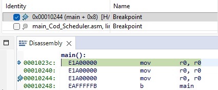

我开始将 TI Clang v1.3.0.LTS 编译器与一个新的简单工程配合使用、以开始迁移项目。
工程编译良好、但在调试工程时、不可能在源文件中放置断点。 只能在“Disassembly"(“(拆卸(拆卸)窗口中使用。
我可以做什么?
感谢你的帮助

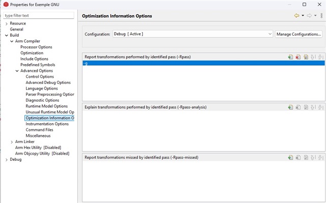

    您正在使用哪个确切的 CCS 版本? 您使用的编译器优化级别是什么?
    Ki
    您好:
    CCS 版本为 12.8.0.00012
    comppiler 版本为 TI Clang v3.2.LTS

    我尝试使用 CCS 12.8-1、TI Clang v3.2.2 并将优化设置为“0"(“(off) 的仅 ASM 工程重现此问题。 在调试期间、我在汇编源文件中设置断点没有任何问题。
    您能否确认正在使用的优化级别、还能提供有关您正在使用哪种调试会话(无工程或无工程)以及您如何尝试设置断点的更多详细信息? 屏幕截图会有所帮助。
    Ki

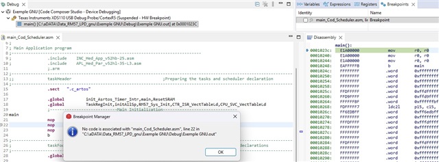

    你好、Ki
    感谢您的答复。
    这些都是屏幕截图、我希望这就是您想要的。
    我不确定您是指 将优化设置为“0"(“(关闭(关闭)
    您好、Ki
    该问题源于.S 和.arm 文件的混合。
    一些代码为.arm 格式。
    我将所有内容都转换成了 Ticlang 代码、现在工作正常。
    感谢你的帮助
