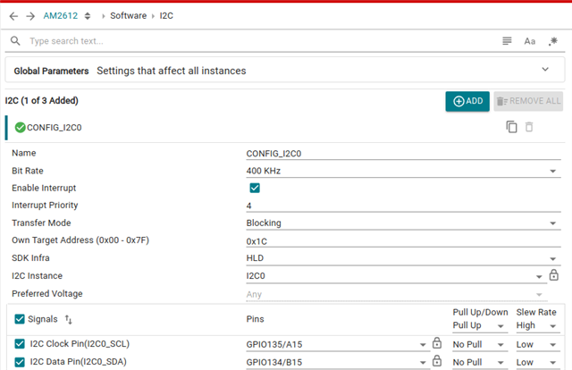

    是否有使用的指南 SysConfig 工具 生成代码? 我找不到有关如何使用它的完整指南。

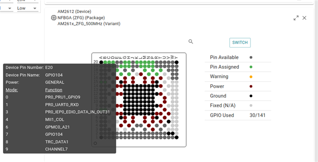

    这里没有 SysConfig 工具的官方指南。
    1.您可以在左窗格中浏览外围设备。
    2.在中央控制台中,您可以配置特定的外围设备
    3.您可以在这里看到所有的问题,资源冲突,错误配置,警告:
    4. SysConfig 为外设初始化、时钟、pinmux 和配置自动生成的所有 SysConfig 代码都是自动生成和编译的、并链接到您的工程。 此处是文件列表。 您可以使用单选按钮关闭这些文件的自动生成。 您还可以实时比较文件中发生的更改、当您在 GUI 中更改任何内容时、只需点击文件名即可看到 git 样式的 diff。
    5.您还有一个引脚使用图、其中显示了当前使用的所有引脚、将鼠标悬停在这些引脚上可以查看配置的多路复用模式

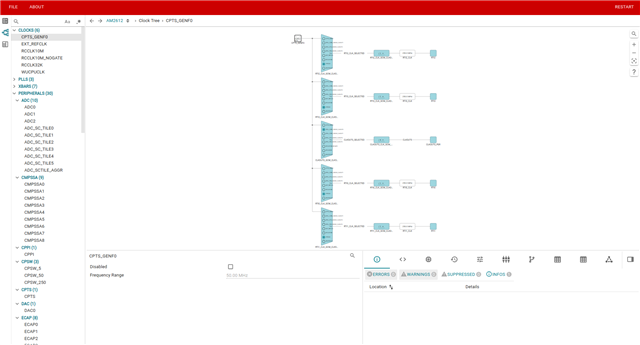

    6.最新版本的 syscfg 和 SDK 还支持 ClockTree 以交互方式配置外设时钟:
