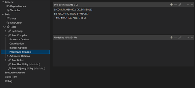

    感谢您提供的信息...我根据您的请求选中了复选框并将 clangd 更新为最新的、关闭 CCS 并重新打开、只为了获得相同的结果...下面是我可以分享的内容(请耐心等待我,因为我对整个 VS 主题很陌生)...似乎让我感到悲伤的功能被包裹了
    #ifdef __MSPM0C110X_ADC_ERR_06__您可以从我将它添加到编译器中的预定义名称中的一张图中看到它以使其正常工作。  其他图像可能支持也可能不支持此标签、但它们令人担忧。  “预定义名称“空间中的其他 2 个条目没有“扩展值“?  此外、即使代码编译并闪存到目标上、我也会持续打开 CCS Theia、遇到这个编译器错误??

    这是直接从 Resource Explorer 加载的 ADC12_14bit_resolution 示例...我的目标是 LP-MSPM0C1104
    是的、虽然“DL_ADC12_startConversion"可以“可以解决“DL_ADC12_getADCOffsetCalibration"的“的问题。
    我为此问题提交了请求单。 跟踪链接: https://sir.ext.ti.com/jira/browse/EXT_EP-13293
    Ki
    工程部门在此期间找到了一种解决方法。 请参阅上述链接的解决方法部分。
    谢谢你 Ki!   就这样解决了它
