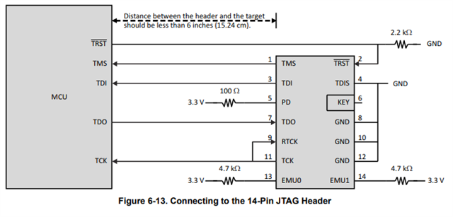

大家好:
我正在使用 Windows 11 上的最新 CCS 版本:
版本:20.2.0.12__1.8.0
默认 VS Code API:1.96.0
从过去几周开始调试时、我在这里遇到了一些弹出的问题。
是否是与驱动程序相关的特定问题、或者是否有任何人遇到类似问题或知道答案、以便我可以解决此问题?

    您在哪个设备上遇到此问题? 下面是我们通常为该错误代码建议的内容:

    感谢 Matt *** 提供的信息。  它是具有 C2000 系列芯片 TMS320F2807x 的定制电路板。 它不会一直发生、但在调试很长时间时会显示出来。

    是否使用 XDS110-ISO 调试器? 如果是、请注意它 不支持 5 引脚 JTAG(具有 TRSTn)- F2807x 器件需要 TRSTn。
    我会尝试更新您。 您认为是否有必要更新 CCS 版本、否则可能导致此问题?
    如果错误并非始终出现、则 很可能是由其他原因引起的(如外部噪声,可能的应用干扰等)。 通常、我们建议用户使用最新的驱动程序/CCS、排除可能已解决的任何问题。

    否、我使用的 是 XDS110 调试器、标记了错误的器件、我假设是这样。
    您好:
    我也假设这样,否则你将无法连接在第一个地方Slight smile。
    您还能分享一下 JTAG 原理图吗? 我想确认它是否遵循数据表的建议。
    马特

    遗憾的是、我无法分享原理图、但使用了所有 5 个引脚 (TDI、TDO、TRST、TMS 和 TCK)。
    有什么我需要交叉检查,我可以让你知道,如果是这样吗?
    您好:
    我建议查看数据表中的仿真/JTAG 章节、特别是:
    马特
