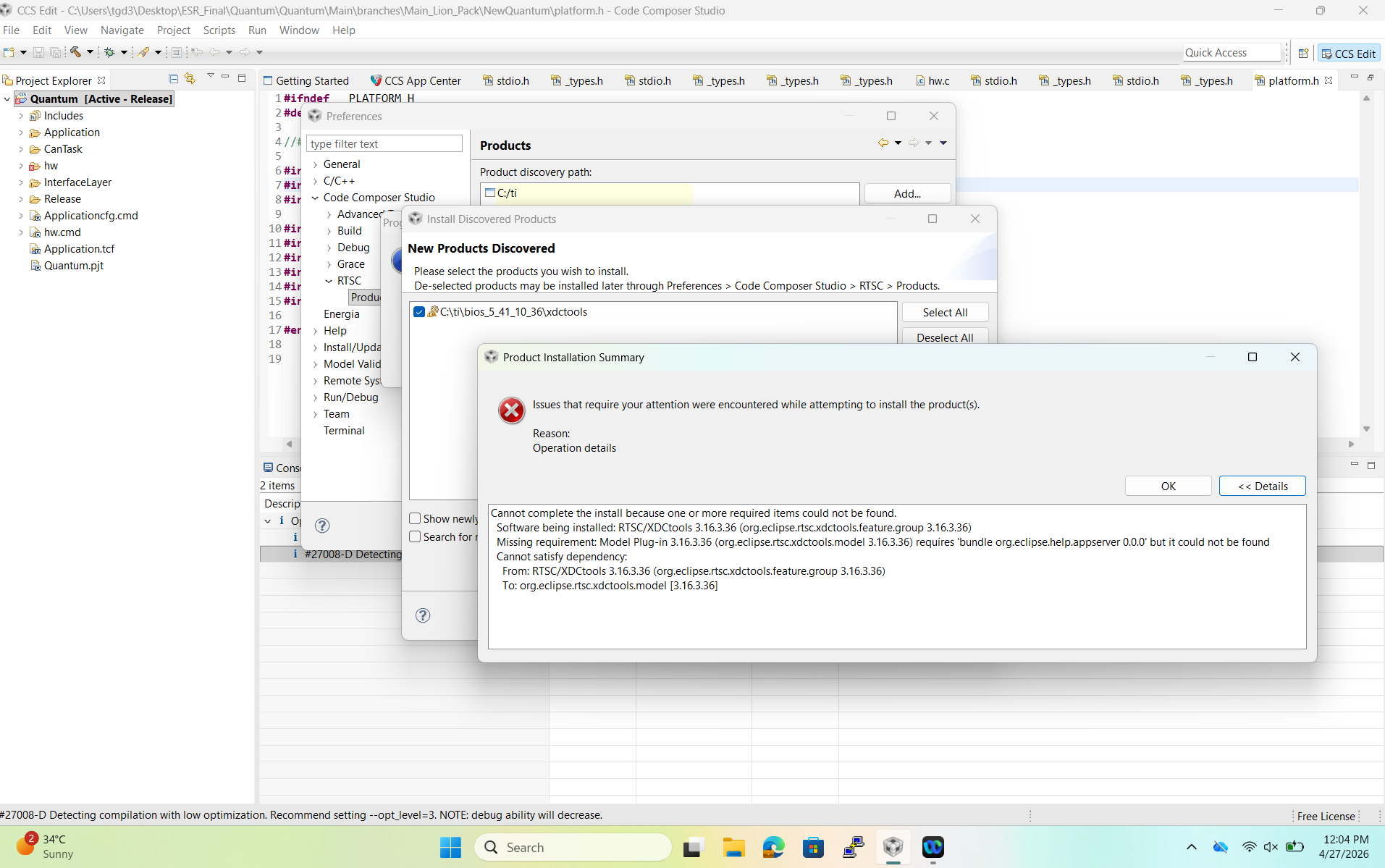

您好:
我正在尝试安装 BIOS_5_41_10_36 及其对应的 xdctools 封装、采用 CCS 6.0.0。 当我添加产品发现路径 (C:/ti) 并尝试安装它时、收到以下错误:
Cannot complete the install because one or more required items could not be found.
Missing requirement: Model Plug-in 3.16.3.36 requires 'bundle org.eclipse.help.appserver 0.0.0' but it could not be found.
Cannot satisfy dependency: RTSC/XDCTools 3.16.3.36 → org.eclipse.rtsc.xdctools.model 3.16.3.36.
    不再支持 DSP/BIOS(和 SYS/BIOS)、因此不会出现与较新版本 CCS 的兼容性问题。 我们建议尽可能迁移到 FreeRTOS、尽管我知道您可能正在维护较旧的项目。
    您是否能够使用仍支持 DSP/BIOS 的旧版本 CCS?
