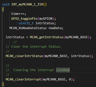

您好团队:
我已在 Sysconfig 中配置 CAN 中断。刚刚尝试从 CAN 接收和发送数据 、但未触发中断。 在 ISR 中、只切换 LED。

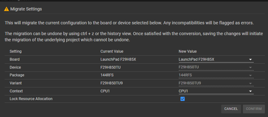

    尊敬的 Sayali:
    我看到该示例开箱即用后不支持 LaunchPad 选项。
    我只看到的构建配置
    闪存和 RAM(它们对应于控制卡,可能需要进行其他更改。)
    通常、例如让 LaunchPad 支持包装盒的输出、我们会看到 LaunchPad 配置、如下所示
    您是否尝试过以下操作:
    *在 syscfg 中 需要进行迁移时、请将电路板更改为 launchpad 、并在 syscfg 中的 mcan 配置中选择适当的 pinmux、任何其他可能需要修复的选项 (您可以参阅 sysfg 中的 launchpad 图或原理图)
    如果这样可以解决您的问题、请告诉我。
    库纳尔。
    您好 Kunal、
    我已根据您的建议进行了以下更改
    显示以下警告。 仍然  只看到了闪存和 RAM 的构建配置。
    谢谢!!
    Sayali
    您好、是、开箱即用时不存在的构建配置。  更改 syscfg 后、该配置等效于 LaunchPad config。 您现在可以选择“RAM“或“Flash“构建配置中的任何一个,然后尝试运行。 请告诉我这是否解决了问题。 然后将分配给 CAN 团队的某个人。
    库纳尔。

    尊敬的 Sayali:
    将此线程分配给 mcan 团队的某个人。
    意味着虽然只是为了确定,你能检查你是否已经添加了这个部分 的代码在你的程序中启用中断。
      //在 CPU 中启用 PIPE 全局中断(用于 INT 和 RTINT)和 INT 使能。
      ENINT;
      INTERRUPT_enableGlobal()
    这应该出现在 board_init () 之后
    库纳尔

    您好 Pranav、
    请在下面找到 ISR 和 syscfg 文件。
    void INT_myMCAN0_1_ISR()
         timer++;
         GPIO_togglePin(myGPIO0);
             uint32_t intrStatus;
        MCAN_RxNewDataStatus newData;
      intrStatus = MCAN_getIntrStatus(myMCAN0_BASE);
        MCAN_writeMsgRam(myMCAN0_BASE, MCAN_MEM_TYPE_BUF, 1U, &txMsg);
        MCAN_txBufAddReq(myMCAN0_BASE, 1U);
        while(MCAN_getTxBufReqPend(myMCAN0_BASE))
      MCAN_clearIntrStatus(myMCAN0_BASE, intrStatus);
      MCAN_clearInterrupt(myMCAN0_BASE, 1);

    尊敬的 Sayali:
    您能否确认此 ISR 用于 RX? 如果无法分享整个项目、您能向我介绍一下您在这里要实现的目标吗? 我想了解 ISR 预计被触发的流程。
    Pranav Siddappa.
    您好 Pranav、
    在此程序中、目标是验证是否正确触发中断服务例程 (ISR)。 确认 ISR 功能后、相同的逻辑将集成到主应用程序代码中。
    在当前实现中、使用  LINE1 中断。   Rx FIFO1 新消息中断、和 TX 事件新消息中断 已启用。 在 ISR 内、单个 LED 被切换以指示中断执行、数据传输作为中断处理例程的一部分执行。
    请查看并确认是否 需要进行任何其他板级配置或硬件更改、以确保正确触发和执行中断。
    谢谢!!
