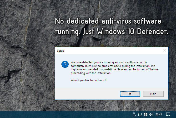

我无法将CCS安装到Windows Standards兼容的文件夹:
此外,CCS抱怨防病毒软件神秘存在,但没有安装。 只有默认的Windows 10 Defender工具正在运行:
CCS污染了专业设置的Windows安装,遵守Microsoft标准,并制定了明确的安全,备份和还原计划,这是不可接受的。
CCS不应仅仅因为CCS程序员不愿意遵守Microsoft标准而强迫管理员削弱其安全计划。
请确保CCS符合Microsoft标准。

    安装在Windows "Program Files (x86)"文件夹中的CCS更新问题是一个很长的已知问题,由于需要提升权限,我们仍然没有很好的解决方法。 因此建议避免在该文件夹中安装。
    [报价用户="A D"]
    CCS抱怨防病毒软件神秘存在-未安装。 只有默认的Windows 10 Defender工具正在运行:
    [/引述]
    Windows Defender是一种防病毒软件(其中包括防病毒软件)。 请注意,此警告是一个总括警告,如下所述:
    https://e2e.ti.com/support/development_tools/code_composer_studio/f/81/p/56.6052万/2074476#2074476</s>207.4476万 207.4476万
    Windows Defender是不会干扰CCS安装的防病毒软件之一。

    这方面没有变化。 该问题与Eclipse的固有行为以及引入UAC的Windows版本的Windows“程序文件”文件夹的写入访问性质有关。 如果您的用户帐户具有管理员权限,并且您还以管理员身份运行CCS,则应解决某些更新问题。 但无论如何,我们仍建议在该文件夹之外安装。
