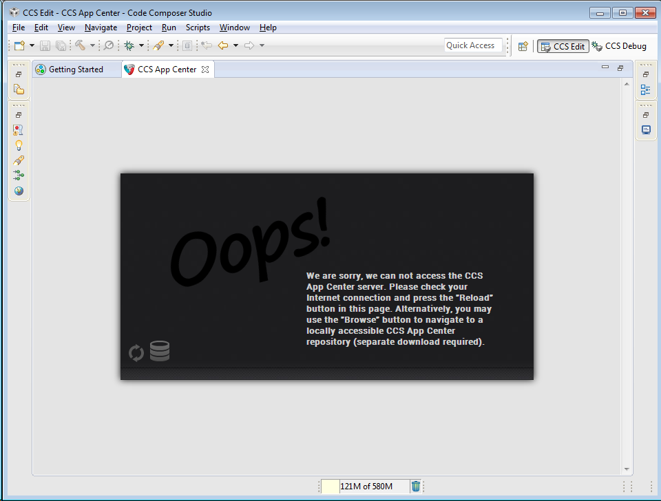

    感谢您的努力。 我想尝试一下,但应用程序中心发生了错误。 我收到无法访问的消息,但当我键入此回复时,我已连接到Internet。 还会再来的
    我收到消息无法访问,但当我键入此回复时,我已连接到互联网。 将重试。[/QUOT]
    您是否能够解决此问题?
    KI
    关于应用程序中心,是的,它是稍后提供的。
