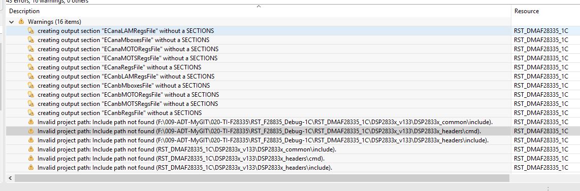

然后,我遵循了我在6.1 上编写的旧项目,它在CCS7上运行良好,没有任何问题。 在回来的时候,我将DSP2833x_v133从TI源(v133)复制到项目中,并在那里进行了修改。 该代码在旧项目中运行良好。

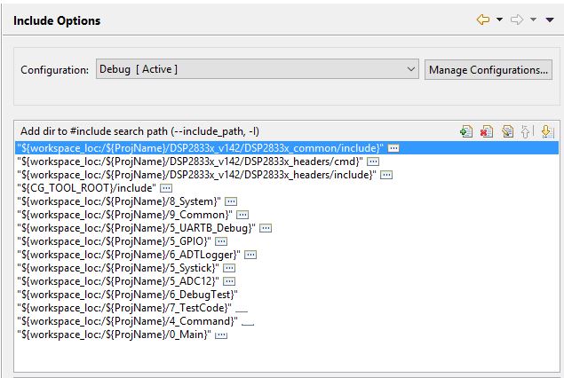

现在我正在处理新项目,我决定将DSP2833x_v133更新为更新版的DSP2833x_v142 (来自 C:\ti\controlSUITE\device_support\F2833x\v142),并对其进行了修改,使其具有与DSP2833x_v133相同的结构。
我修改了包括选项和链接程序搜索路径中的路径。 我检查菜单中的所有属性(包括高级),并且看不到DSP2833x_c133。
但是,由于某种原因,它会产生编译器错误,因为它与 DSP2833x_v133粘在一起
我没有选择如何消除这种残留路径,以便我遵守代码。

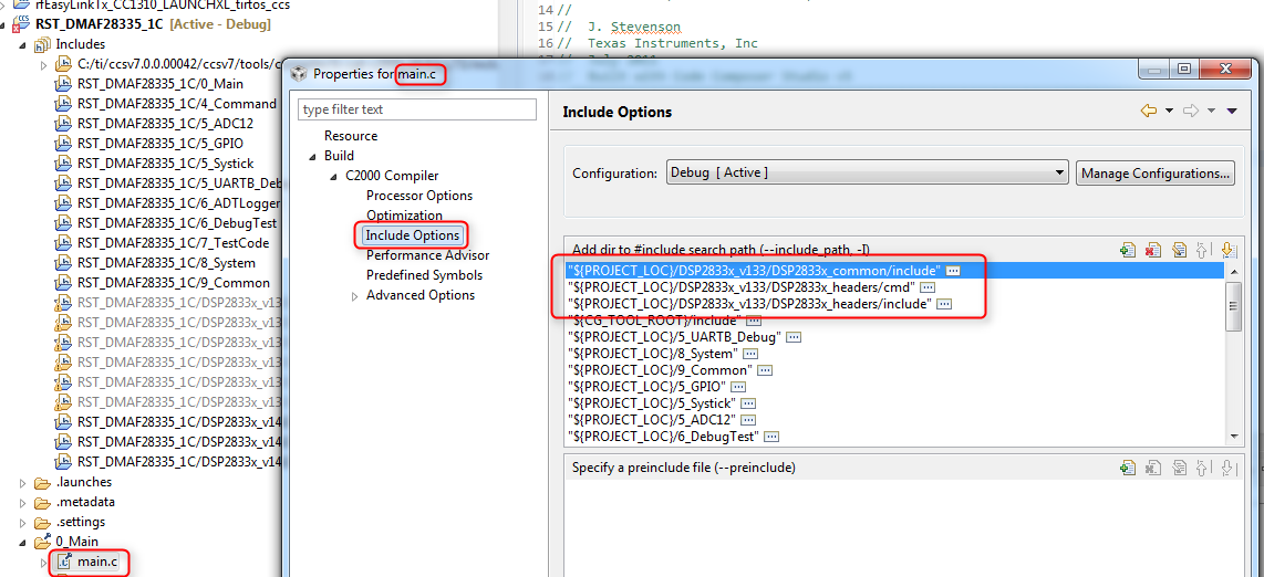

    有问题的路径来自您的main.c文件,该文件具有特定于文件的选项(请注意,在项目资源管理器中,main.c的旁边有一个特殊的小图标)。 如果检查该文件的属性,则可以看到指向旧版本的包含搜索路径:

    如果您在项目资源管理器中的项目下的"includes"文件夹下查看,您将看到项目的所有Include搜索路径。 有些路径是CCS的默认路径,另一些路径是在项目包含搜索路径中指定的路径。 但我也看到了几条灰色的路径。 这些路径为灰色,因为它们不再存在(无效)。 这些是您试图从项目中删除的路径。 因为这些路径不在项目级别包括编译器的搜索路径,所以我假定它们来自的另一个可能位置是某些具有特定文件选项的文件。 我知道所有具有特定文件选项的文件旁边都有特殊的图标指示符,因此我查找了任何特定文件选项,并看到main.c是一个。 当我检查了main.c的文件特定选项时,我看到了有问题的包含搜索路径。

    因为 特定于文件的选项 总是会覆盖项目级别的生成选项。 它是设计使然。

    经过进一步调查,发现全局属性(包括设置)*不*覆盖(如果文件夹图标上有扳手),请参阅
    stackoverflow.com/.../what-is-the-meaning-of-this-decorated-folder-icon-in-eclipse-cdt-project-explore
    我只需创建新的源文件夹,复制内容并删除重建文件夹(尽管我没有使用还原默认值)。
    这是一个非常糟糕的例子,从部分的文件,希望这帮助
    是的,具有特定文件选项的任何文件将始终覆盖任何项目级别设置。 如果要应用项目级别设置,则需要删除特定于文件的选项。
