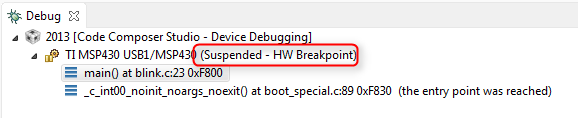

您好,
我正在使用CCS调试应用程序。 应用程序有时会在几天内挂起一次。 我正在尝试调试并找出挂起的原因。
使用调试器运行应用程序时,我发现CCS有时会自动在某些位置停止,当我按“继续”按钮时,它只是恢复运行。 我只是想检查一下,CCS在其中一些地方停止不是应用程序的问题,而是CCS的问题,如果我按“继续”按钮恢复运行,应用程序本身至少没有问题。
有人能澄清吗?
谢谢,此致,
Rajkumar
    您好Rajkumar:
    它是在特定位置停止,还是在某种程度上随机停止位置?
    KI
    您好Ki:
    每次它都是一个不同的位置,并且看起来是随机的。
    一旦它在ApplicationIdleHook()处停止,则在代码中的其他时间停止。
    此致,
    Rajkumar
    您好Rajkumar:
    很抱歉耽误你的时间。
    当目标 自行停止时,调试视图会说什么是停止的原因? 它应该为您提供一些状态信息:
    KI
