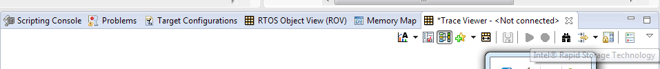

尽管数字频谱分析仪驱动程序已正确安装,我可以启动调试会话。
当我需要分析我的代码时,从Tools (工具)> Hardware Trace Analyzer (硬件跟踪分析器)> PC trace (PC跟踪)中选择我的选项后。关闭PC trace窗口后,Trace Viewer (跟踪查看器)窗口显示状态为Not connect (未连接)。
我正在 Windows 7机器上使用CCS 6.1 Tm3。

    您好,Desouza,
    请找到随附的屏幕截图。
    希望您了解我要停下来的状态。
    跟踪查看器窗口指示目标未连接,因此无法获取性能分析结果。

    感谢屏幕截图-它确实看起来很奇怪。
    这是哪种设备? 不同产品的跟踪功能差别很大。
    此外,您是否可以发送硬件跟踪分析配置视图的屏幕截图,以了解设置了哪些参数?
    例如,正如我之前发送的参考中所述,如果您有一个支撑臂或Keystone设备,则使用XDS560v2时的PC Trace捕获只能设置为以下值:

    你好,Desouza。
    我正在使用具有DSP C66X的TDA31X。我确实要介绍DSP2。屏幕截图如下所示。
    在屏幕截图中,您的传输类型配置为Pro Trace。 您是否确实在使用下面的eLink中所示的一个?
    www.ti.com/.../TMDSEMUPROTRACE
