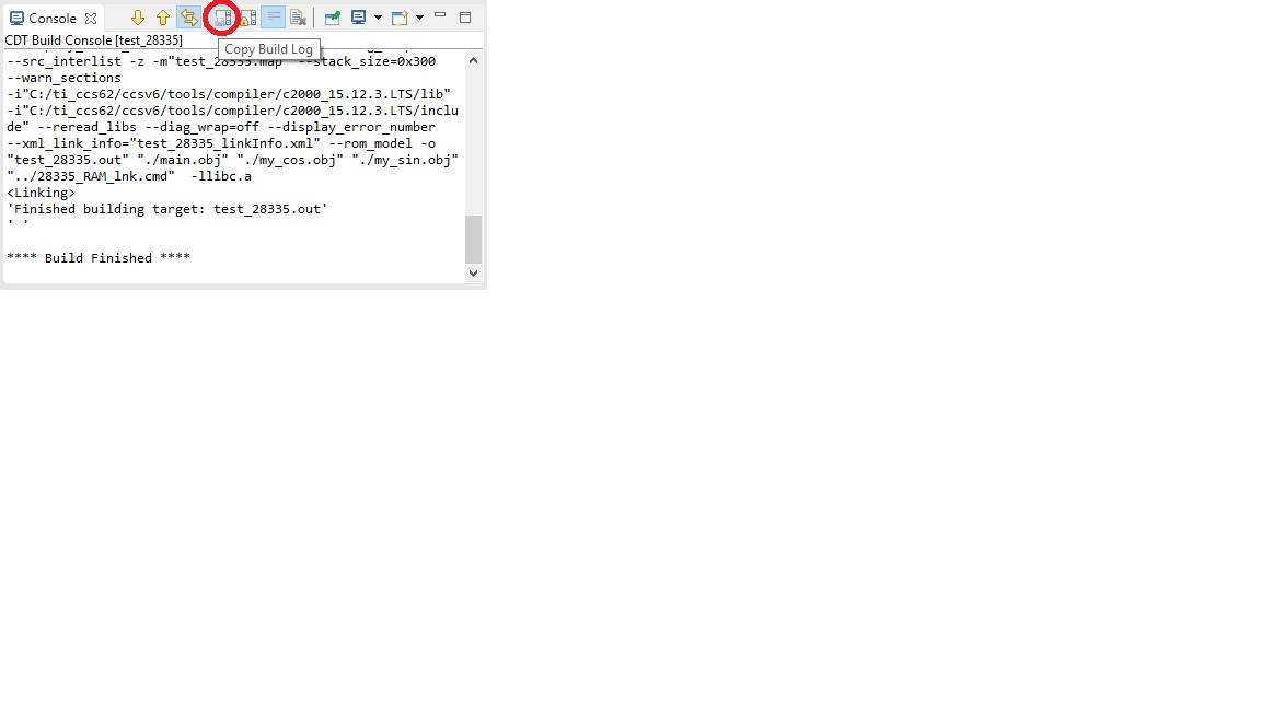

    如果您还有其他问题,请将CCS中控制台视图的内容发送给我们。  控制台视图顶部的一个图标名为Copy Build Log。  使用该图标保存出现问题时使用的所有生成命令。  确保文件名的扩展名为.txt。  请参阅下面的屏幕截图。
    将该文件附加到您的下一篇文章中。  撰写回复时,单击右下角的Use Rich Formatting (使用丰富格式)。  在出现的编辑窗口中,使用回形针图标附加文件。
