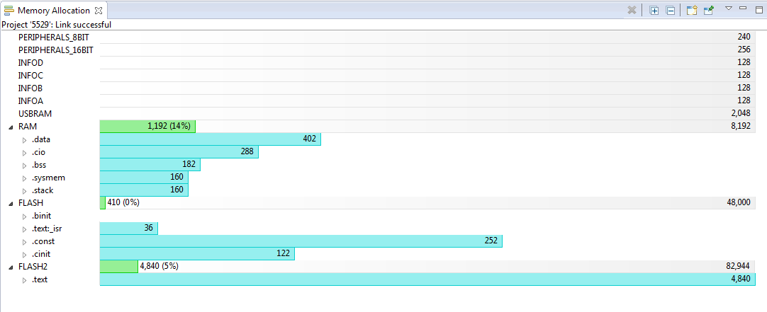

尊敬的先生:
  将来我计划创建一个会消耗大量内存的程序。
  我想使用CCS 7。  但是,CCS 7对我来说是新的,因为它今年刚刚提供给客户。
  因此,我需要学习如何有效地使用此IDE。
  我附上了在MSP430 Launchpad上运行的示例程序。
  任何TI工程师都可以立即在CCS7上下载并运行此程序。
  我需要有关如何使用CCS7功能的指导,以便能够在调试模式下确定,
程序运行后,RAM中可供用户自由使用的下一个地址是什么(当我必须扩展程序时),更重要的是  ,用来确定该地址的方法(断点位置等)是什么?
     在 调试模式下分析程序(或查看*.map文件,*.LST文件或其他文件)时,我应该查找哪个内存地址,以便 知道RAM即将耗尽?
  另外,我想知道闪存中的下一个可用地址在哪里 ,以及用户如何检测闪存耗尽的情况?
  感谢您的支持。
   e2e.ti.com/.../tinyprintf.c
    您好,
    最有用的信息可能是生成的*。map文件或 XML链接信息文件。 这应该包含您需要的所有信息。
    Memory Allocation (内存分配)视图(View (视图)-> Memory Allocation (内存分配))也很有用。 它读取生成的XML文件以直观显示一些更相关的信息:
    您可以轻松查看一个分区使用了多少空间以及剩余了多少空间。
