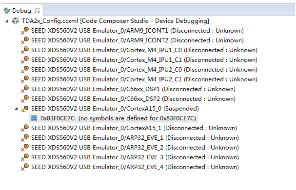

1启动CCS .CCXML 配置后,CCS调试GUI上有14个CPU内核。

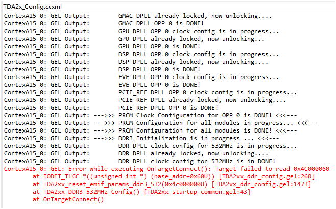

首先,我连接了Cortex-A15_0内核,但有如下一些错误信息:
请问是什么因素导致了这种现象?
此外,在连接A15_0后,我使用上面提到的一些错误信息按以下顺序连接其它核心;
A15_1,ARM_ICONT1,ARM_ICONT2,M4_IPU1_C0,M4_IPU1_C1,
M4_IPU2_C0,M4_IPU2_C1,C66xx_DSP1,C66xx_DSP2,ARP32_Eve_1,
ARP32_EVE_2,ARP32_EVE_3,ARP32_EVE_4,
除了 DSP2和四个筛不能连接,其它内核可以正常连接。
