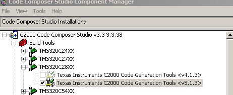

大家好,
这一次,我遇到了一个特殊的问题。
我的代码生成工具版本在3.3 中显示5.1 .................3,在命令行中检查相同内容时显示为4.1。3.
我最近尝试迁移到CC6。在遇到此问题后,我卸载了CCS6,但结果不是很好。
我们非常感谢任何人的任何见解。
    通过CCS 3.3 ,我可以在“开始”菜单中找到“查找组件管理器”,并以管理员身份运行它。 然后在编译器部分勾选适当的工具,保存。
    感谢您的回复,但下面是我得到的回复。
    我在使用C6000时遇到了类似的问题。 我的解决方案是退出CCS,以管理员身份从开始菜单中单独启动组件管理器,然后勾选所需工具。
    仍然没有 帮助:(
    我有一台机器,这个配方不起作用。 必须手动将较新的工具复制到CCS从中获取它们的文件夹中。 抱歉,我没有更多好的想法。
    谢谢,这种配方对我很有用。
