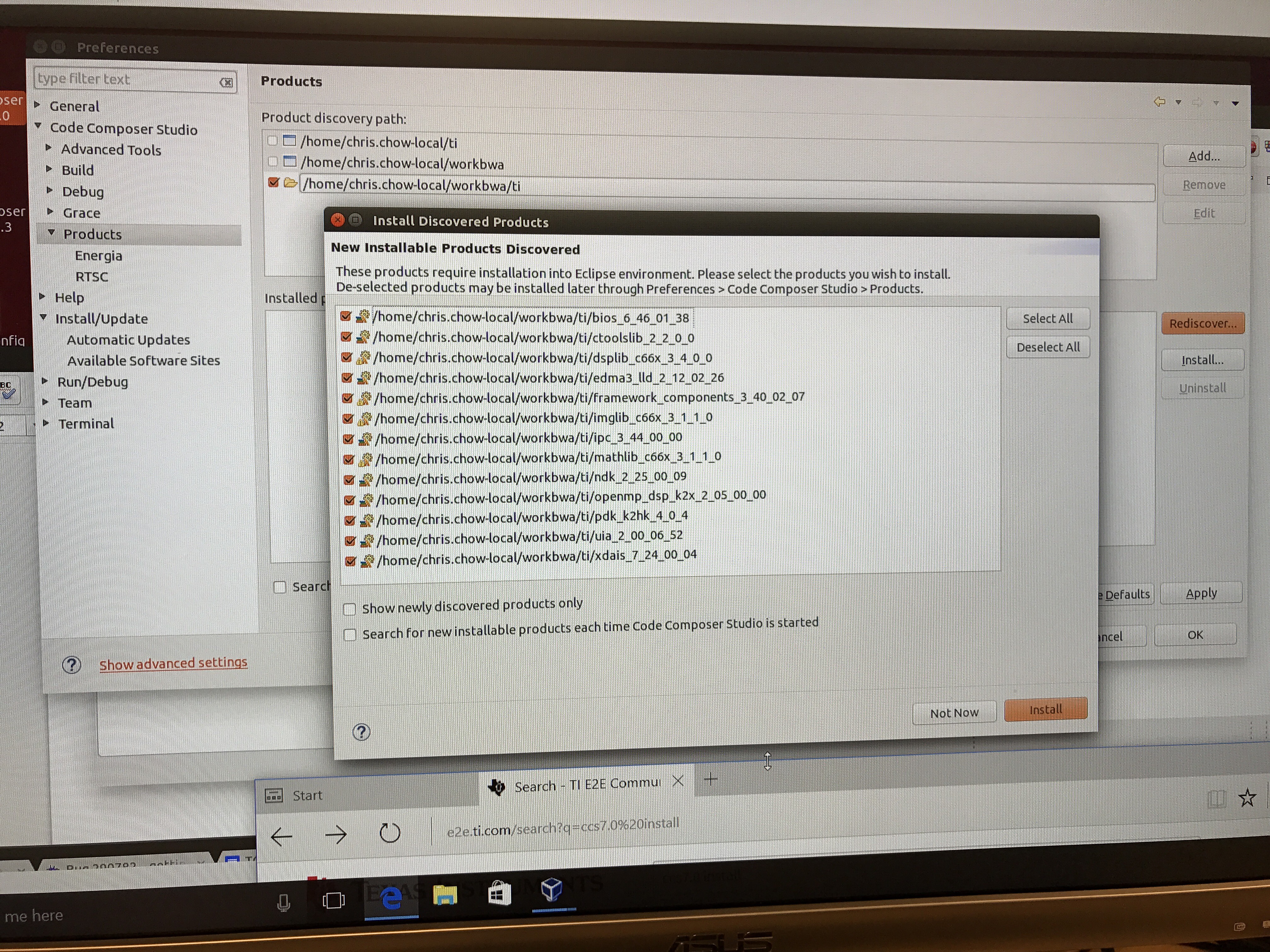

在安装新发现的产品时选择全部后,按安装。
我看到以下弹出窗口:
收集要安装的项目时出错
会话上下文为:(profile=EPP.package.cpp,phone=org.eclipse.equinox.internal.p2.engine.phases.Collect,操作数=)。
未找到包含以下内容的存储库:binary,org.eclipse.platform.ide.executable.gtk.linux.x86_64,4.6 .0.I2016.0606万-1100</s>1100

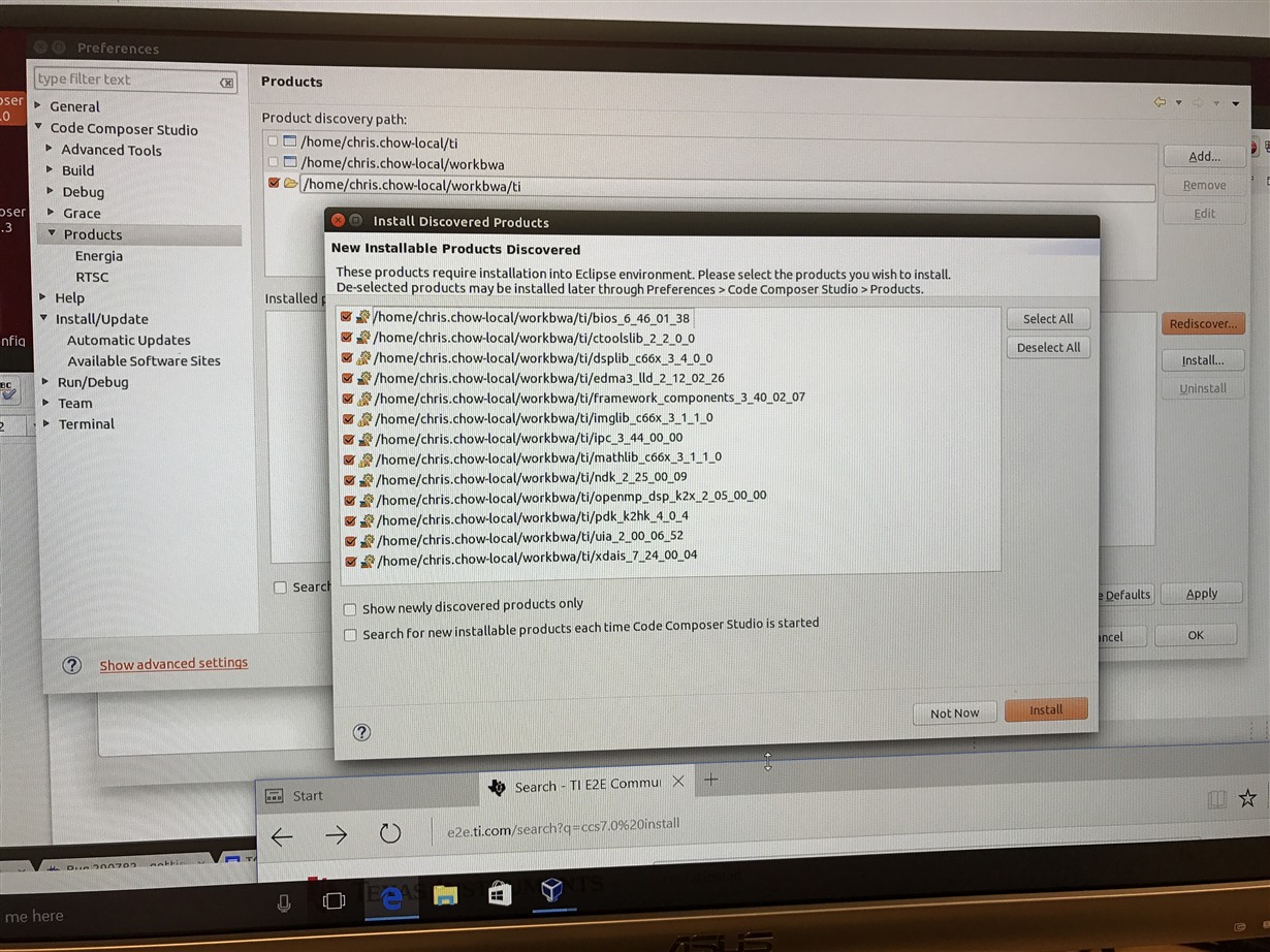

    当我需要帮助->安装新软件时,我不清楚应该安装哪个软件包。
    我刚刚使用了Windows->Preferences->Code Composer Studio->Products。
    设置'ti'目录的路径并按重新发现。 从这里,我选择了所有库。 但这组库
    与"安装新软件"中列出的不同。 不清楚哪个安装站点对应于该错误。
    您最初尝试安装哪些更新? 尝试取消选择任何与Eclipse相关的更新站点,只选择要安装的TI更新并查看是否有帮助。
    如果没有帮助,请附加帮助->检查更新屏幕的屏幕截图。
    它不在帮助->检查更新下。 它位于首选项-> Code Composer Studio ->产品下
    然后单击'rediscover'(重新发现),然后单击'Install...'(安装...)
    它会安装一些软件包,然后我会看到一个弹出框,其中包含详细的错误,安装过程停止:
    收集要安装的项目时出错,会话上下文为:(profile=epp.package.cpp,phase = org.eclipse.equinox.internal.p2.engine.phases.Collect,操作数=)。
    我不知道如何在此处附加屏幕截图的照片。 但我刚刚回复了你的电子邮件,并附上了照片。 不知道
    如果它是您可以接收的有效电子邮件地址。
    顺便提一下,我使用的是Ubuntu 14.04 64位。
    我没有收到任何电子邮件。 您可以在此处附加图片的操作是:单击"回复文章",然后单击右下角的"使用丰富格式"。 然后,您可以选择单击"插入媒体"图标,在此处可以附加媒体文件。
    另请附上已发现并选择安装的产品列表的屏幕截图。

    Chris,
    认为错误消息试图说当Eclipse安装其中一个选定的产品时,它发现它依赖于当前未安装的Eclipse功能。 Eclipse无法找到下载缺失功能的位置。
    我不知道这些发现的产品中的哪一种可能会导致问题。 我的建议是一次只启用和安装一个,直到找到导致问题的那个。 找到有问题的产品后,我们可以仔细了解其不兼容的原因。

    最后,在未使用sudo重新安装后问题消失
