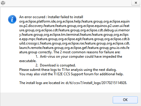

我尝试 在脱机安装的情况下在CCSv7 8.1 上安装CCSv7,然后停止,如下图所示:
这是我 的install_logs:
e2e.ti.com/.../7823.install_5F00_logs.7z
提前感谢您的参与。

    我已经关掉了我的防维亚斯,防窗,防火墙,但是
    输出也相同。

    从日志中看,您似乎是在尝试在现有安装失败的基础上安装脱机安装程序。 能否删除d:/ti/ccsv7的内容并重试安装?
    丹麦语
    您好,
    我已经尝试过了,但也不起作用。
    Kanthanet
    Kanthanet,
    是否可以删除安装文件夹的内容,然后重试安装? 如果失败,您能否压缩并发布安装日志?
    丹麦语
    我已经尝试了,但它不起作用。
    另一方面,我将Window 8.1 更改为Window 10,然后再次安装CCS v7,它运行良好。
