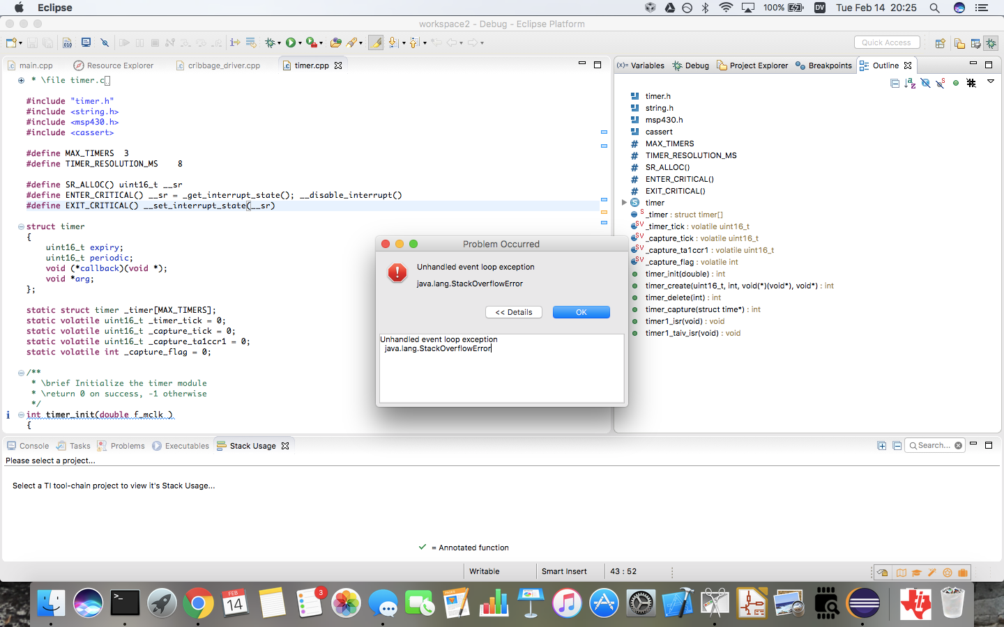

在IDE中添加了堆栈使用窗格后,Eclipse在加载时崩溃。 CCS v7。 CCS v6中也存在类似问题。
配置:
OSX Sierra 10.12 3.
型号名称:MacBook Air
 型号标识符:MacBookAir7,2
 处理器名称:Intel Core i5
 处理器速度:1.6 GHz
 处理器数量:1.
 内核总数:2
 二级高速缓存(每个内核):256 KB
 三级高速缓存:3 MB
 内存:8 GB
    我通过以下方式解决了问题:
    -对错误回答"确定"
    -不关闭Eclipse (另一个窗口表示发生堆栈溢出,需要重新启动食食食),
    -关闭内存浏览器窗格,然后再次打开
    -重新开始食食食食
    我没有在CCS v6中尝试此操作。 该版本将在打开时崩溃。
