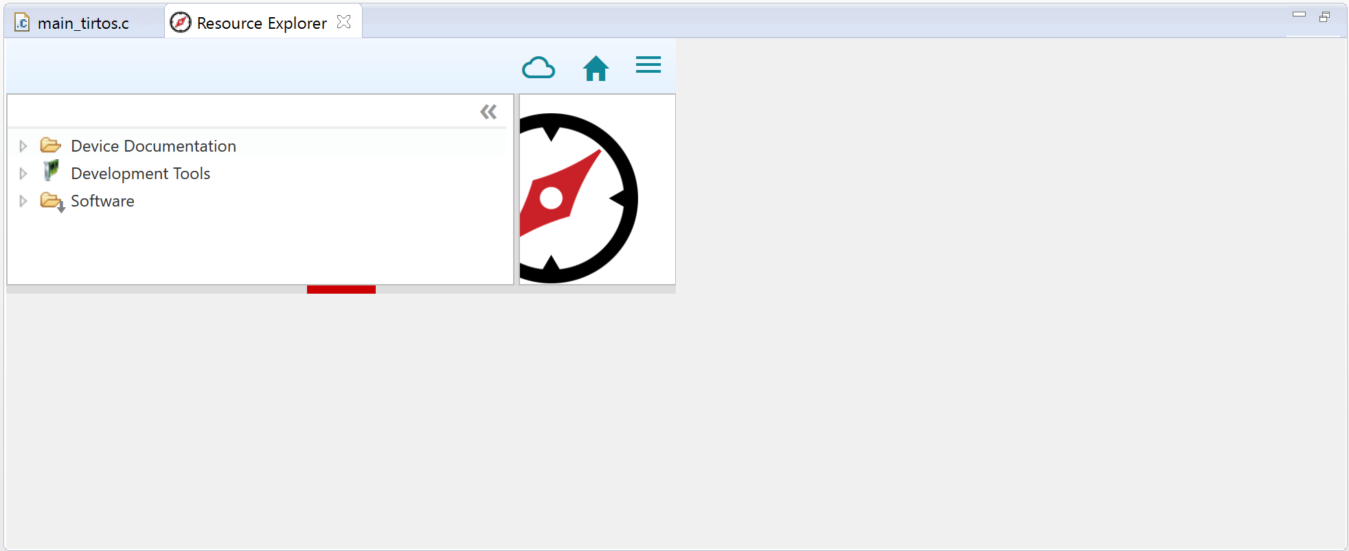

您好,
作为标题,我只安装 了CCS版本:7.0 .0.0.0043万 , 资源管理器窗口不能全屏显示,不能 按下面的方式展开,您能告诉我原因是什么吗?
    您是否使用4K/高分辨率屏幕? 如果是,这是我们正在跟踪的已知问题。
    我需要确认这一点,但我认为这个问题应该在即将发布的CCS 7.1 0版本中得到解决。
    我确认这在CCS 7.1 中已修复,计划于3月初发布。
