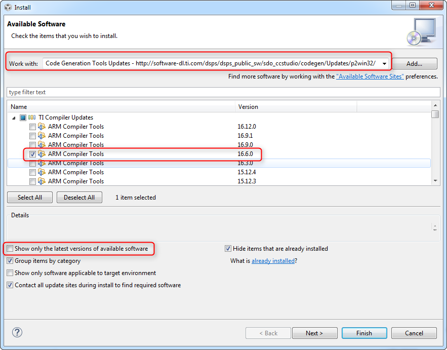

亲爱的e2e:
我正在尝试导入CCS  版本中的项目:6.1 .1.0.0022万 ,导入时遇到如下错误:
请参阅以下详细信息。
错误:项目'F5'导入失败,因为其编译器定义不可用。 请在导入此项目之前安装ARMv 16.6 编译器-单击'View>CCS App Center'以检查编译器更新是否可用,或手动安装编译器并通过'Preferences>CCS > Build > Compilers'将其注册到CCS中。
已在应用程序中心检查更新,显示最新。
如何解决这一问题?

    :http://processors.wiki.ti.com/index.php/Compiler_Updates#Install_new_features

    我更新了我的编译器版本,现在我的编译器版本是16.12。 如果我尝试导入在16.12 中编译器版本中开发的项目。 显示如下错误
    "错误:项目'DPWC_1'的导入失败,因为其编译器定义不可用。 在导入此项目之前,请单击[查看]>[ CCS应用程序中心]安装ARMv 16.6 编译器。
    在APP CENTER中,如果检查编译器,请更新它,显示编译器已更新。
    您能帮我吗,如何解决此问题?
    谢谢,顺祝商祺
    便宜
    是否可以安装ARM 16.6 Tm0并查看是否有帮助? 您可以使用我上一篇文章中链接中的选项安装它。

    当我尝试您建议的方法时,我再次收到如下错误:
    无法完成请求。 有关详细信息,请参见错误日志。 "ARM编译器工具"将被忽略,因为已安装较新的版本。

    是否可以尝试此变通办法来获取较旧的编译器?
    processors.wiki.ti.com/.../Compiler_Updates
