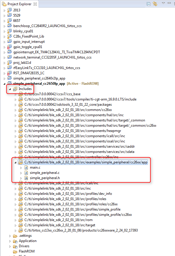

我正在从事CC2640 4x4定制板,CCS 6.2 ,TI 5.2 v 6 ARM编译器的工作
BLE_SDK_2_02_01_18,tirtos_cc13xx_cc26xx_2_20_01_08,XDS 200调试器
我有一个到头文件的有效链接。 但当包含在另一个文件中时
在应用程序中,编译失败,表示找不到头文件。
(屏幕截图已附加)。
我尝试将此作为一个包含选项显式添加,即新添加的包含路径
似乎没有什么不同。 如何解决这一问题?

    你好
    Priya Nadathur 说:
    我尝试将此作为包含选项显式添加,新添加的包含路径[/QUOT]
    您能否(通过屏幕截图)向我展示您在哪里执行此操作?
    KI
    我已将其用黑色圈出,以供您在下文中参考。
    Priya
    我还附上了将此文件添加到CCS中的“包括”选项的屏幕截图。
    Priya
    谢谢。 是否可以从路径中删除实际文件名? 您只需要包含该文件的文件夹的路径。
    KI
    但包含选项中已存在该文件的路径。 如果您查看
    最近的屏幕截图,位于蓝色突出显示上方。 为什么编译器找不到
    文件?
    Priya
    在项目的Include文件夹下展开该路径。 头文件是否显示在下方?
    KI
    是的,文件存在于所有需要的位置,链接有效。
    屏幕截图已附加。
    我是否应该使用其他版本的编译器?
    我在使用OAD时安装了此版本的ARM。
    当此include文件编译正常时,我有不同的版本
    我 忘记了编译器的哪一个。
    Priya
    编译问题现已消失。 文件名中有一个不需要的空格ACAM .c
