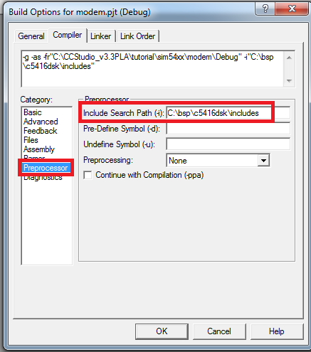

我在使用CCS v 3.1 时找不到5510.h的头文件
>当我执行代码时 ,它在5510上通知我致命错误。手拿另一个代码mcdcp.h
另外,当我打开项目下的“包含”时 ,我可以找到5510.h创建的文件 ,但当我双击它 时,程序显示没有此文件的目录

    听起来您遇到了构建故障。 屏幕截图以及生成输出的复制和粘贴将非常有助于我查看。

    这是我的错误
    ---------------- fieldio.pjt -调试------------------
    [fileIIO.c]"C:\CCStudio_v 3.1 \C5500\cgstools\bin\cl55"-@"./../../CCStudio_v 3.1 /MyProouts/fielIO/Debug.LKF""fileIIO.c"
    "fileIIO.c",第2行:致命错误:无法打开源文件"fieldio.h"
    编译"fileIIO.c"时检测到1个致命错误。
    编译已终止。
    >>编译失败
    构建完成,
    1个错误,0个警告,0个备注。
    确保在生成属性的包含搜索路径选项字段中包含头文件的路径。
    示例:
