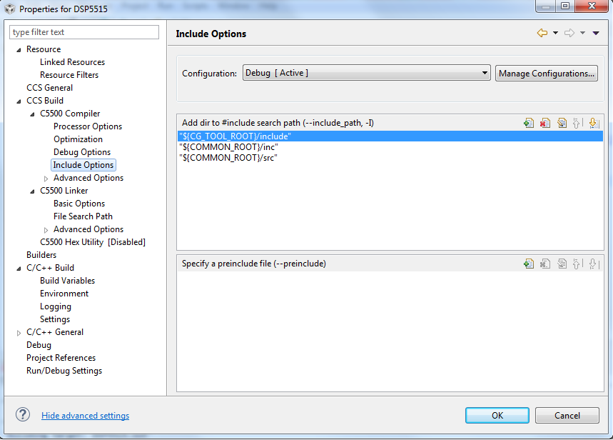

大家好,这是我第一次这样做,如果我在这里做一些愚蠢的事情(可能是我),我很抱歉。 我有点迷路,任何帮助都会受到感谢。
我正在使用TMS320C5515,EVM和自定义板,并在Win7上使用6.1 CC459..2。 我正在使用链接中提供的链接器,它允许使用printf,以防您需要知道; https://e2e.ti.com/support/development_tools/code_composer_studio/f/81/p/21.5845万/761954</s>76.1954万
我一直在尝试将芯片支持库3.07 集成到我的项目中。 我按照C55XCSL-LOWPOWER-CCXML.00_Installation_Guide.pdf中C5515的安装说明操作,并成功加载了3.07 文件并将其设置为默认值(在目标配置下可见),同时也加载了.gel文件。 说明中的后续步骤包括硅的示例项目。 我已经导入了它们,但我无法运行它们,而且还不足以包含CSL中的标题。
我尝试按照链接 http://processors.wiki.ti.com/index.php/Include_paths_and_optionshttp://processors.wiki.ti.com/index.php/Portable_Projects#Portable_Projects_in_CCSv6中的说明进行操作

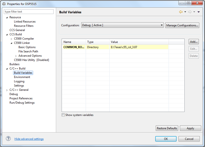

我创建了一个名为common_root的新生成变量,并使用它将来自CSL的头文件和源文件包含在“包含选项”中。 然后,我可以在代码中包含标题。 但是我不能调用函数。 执行此操作时,我收到错误#1.0234万-D:未解析的符号仍然存在。
我还尝试通过右键单击项目来“添加文件”。 它可以添加标题和源文件而不添加任何文件夹,它们显示在我的main.c下,这也不起作用。 我错过了一些东西,如果您能指出它是什么,我会很高兴。

    您所看到的错误与头文件无关,或包含头文件搜索路径。 这是一个链接程序错误,告诉您它无法对包含_SYS_setEBSR的目标文件/库进行精细操作。
    有关错误含义的更多详细信息,请参见:
    http://processors.wiki.ti.com/index.php/Build_Errors_in_CCS#Error:_unresolved_symbols_remain
    该符号在您的应用程序中定义在哪里? 您需要确保它的源文件是项目的一部分,或者您正在提取包含它的库。

    我现在已将源文件添加到项目目录中(右键单击“添加文件”,选择所有源文件并将其复制)。 然后我将它们拖放到src文件夹中以使目录变小。 链接程序现在可以找到_SYS_setEBSR。
